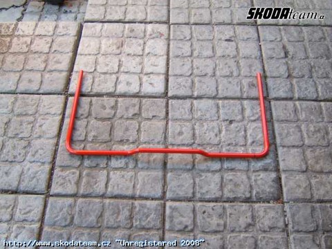

ZdenoR
To reseni co tu dal Nwkt vyrabi Svozik (snad to pisu spravne) jedno z tech cisel je jeho.Dneska jsem mu volal pry zatim vyrobili zkusebni kus a cena je kolem 1500

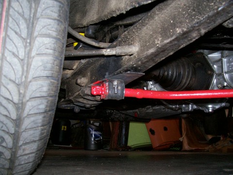

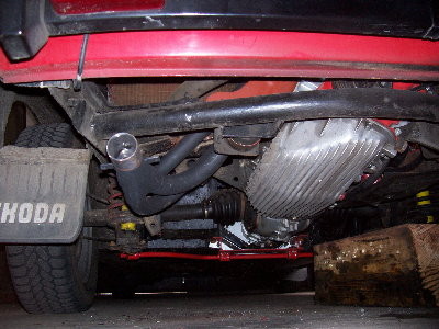

petřík
já to mám udělaný takhle... z předního. je to teda na kyvce ale na vlešku to muže bejt dost podobný - kdyby měl někdo zájem fotek mám dost.

Tohle jsem objevil na škodateamu v bazaru
Prodám: Stabilizátor ŠKODA Datum: 2008-08-01 19:23:10
Prodám zadní stabilizátor na ŠKODA 130 , průměr 16,17,18 mm.

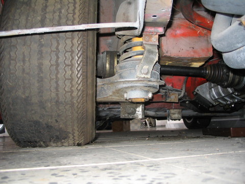

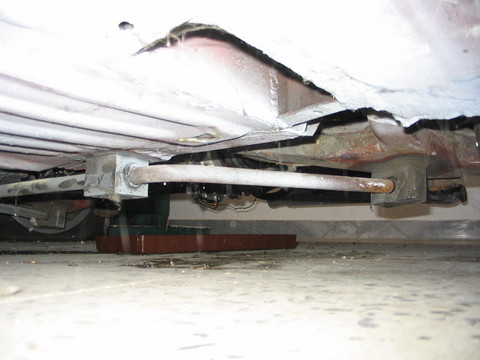

Tomášš
detailně vyfocšené to nemám uvidí se jestli to nebude moc nízko a vše vydrží když ne udělá se jinak

michalkatka
neviem, nebude sa to rameno krútiť?, predsalen je tým zváraním dosť oslabené, ja by som to nezváral, ale vyrobil tam nejakú objímku... zvárať na tak namáhaných častiach by som sa bál...

lukáš008
-> Tomášš: nevim ale mě se to zdáá docela nízko na český silnice

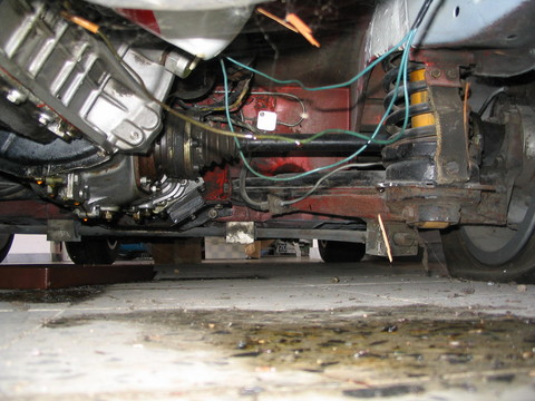

10.07.2008
-> Tomášš: Nemas prosim fotku upevneni toho zeleza (na kterym pak drzi ty kulaky) na samotny stabilizator.?

Tomášš
není zač tohle je jen na nepojízdném autě na mé to přijde až budu dávat vlečku takže se uvidí jestli to bude dobré
