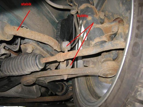

-> Syny: No dyk tamto neni torzka

-> Matthes z TechWebu: tos jasny, ale tam mas stabik prichcenej ke kestli a tema kulakam se jen prenasi pohyb z napravy na stabik. Kdezto z tamty fotky ja vidim tyc ktera spojuje pres kulaky ramena hned a s kastli to spojeny nikde neni...
21:34:52
06.07.2008
06.07.2008
charon
-> Matthes z TechWebu: Kulák je jenom ten vrchní, dole je jen SB :
www.mjauto.cz/_kfoto/febi 4220.JPG
A tohle je držák zadního stabíku www.mjauto.cz/_kfoto/lem1 0670.JPG

Sice se v tom nevyznam, ale stabilizator pres kulaky kterej je uchycen jen na ramenech zpusobuje co? Nejak nechapu tu vyhodu...

Ale stejne to neni to oc mi jde ... ja bych musel mit dva kulaky na stojaka :)

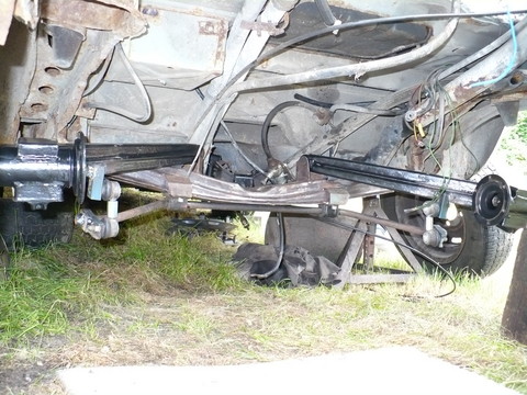

-> havlik: Diky obrazky dost pomohly, udivuje me na jakym plisku ma ten stabik upevnen na karoserii, to uz se snad nemusim bat o pricku prevodovky :)
18:15:22
06.07.2008
06.07.2008
eidy to má na kyvce z 1203 jinak by se asi v klidu dal použít trošku upravenej obyč přední

Nebo pouzit stabik z jineho vozu? Jakeho?
15:55:44
06.07.2008
06.07.2008
A je to tu zas
No ve starsich tematech sem nenasel nic hodnotneho :( Ma tu nekdo vzadu predni stabilizator? Jedna se mi o uchyceni koncu stabiku na podelna ramena. Problem je ze osa kyvani u ramen a stabilizatoru neni stejna. Jedine co me napada je pouziti dvou kulaku. Pokud by se to chytlo do gumy klasicky tak se obavam ze rameno by pri propruzeni tlacilo stabilizator dopredu
