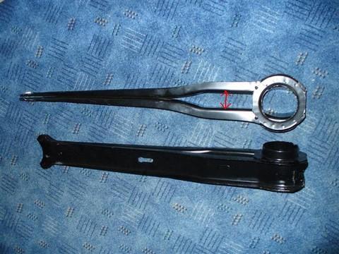

po stahnuti sroubama je to cca 31mm

-> Pilot 105: tka to co potrebuju zmerit ma u me 33mm...

-> Pilot 105: Sem mu to už změřil 3 cm +- 5 mm

-> Syny: Origo podložka má 2,5 mm, šroub přesně 52 mm, kostka je široká 30 mm.

-> Pilot 105: nejde mi chytit tan sroub tak jen jestli to tam nemam moc siroky...

-> Pilot 105: právě že ten vůl nemá kostku po ruce ale řeší to kvůli tomu jestli to nejni v tom místě moc široký a proto mu tam nepasuje ten šroub

Ti tam nejde vrazit ta kostka, nebo k čemu to potřebuješ vědět, nechce se mi chodit do garáže.:)

-> Syny: To jsou ty origo ramena, jsou z moc silného plechu.

plis jak siroky ma bejt tohle misto? Premerite mi to nekdo???

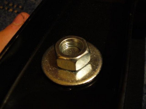

mno ale podle katalogu to sedi (az na ty 2mm)
A s tou perovkou tam ani tu matku nechytnu... Jinak ty velkoplosny podlozky maj 3mm kazda (na tloustku)... To je taky nak kua hodne...

Tak tohle je udajne sroub na kostku... Neni tam perovka a i tka sem to chytil pouze na 1. zavit... Sroub je 5cm dlouhej (origo ma bejt 5,2cm - to ale prej neni) ale stejne by ty 2mm tma velko roli asi nehrali... Jka je to mozny prosimvas?

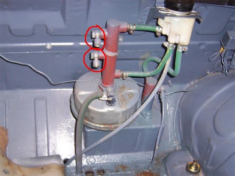

-> Syny: že by v mototechně?
19:40:44
01.10.2007
01.10.2007
jo a da se koupit tohle?
