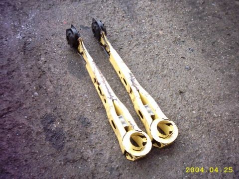

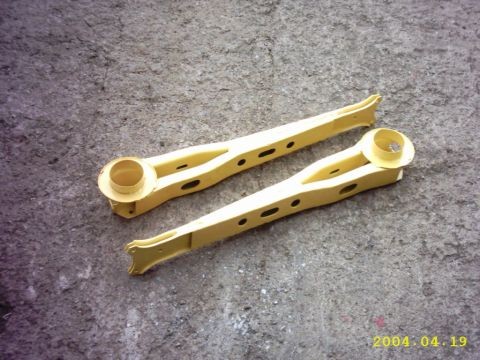

-> Syny: já to nepískoval, měl jsem nový ramena na to jsem navařil výztuhy, přejel jsem to brousísm kotoučem ve flexe, a pak jsem to zanesl na komaxit. 4x kolo a 2x rameno = 1000Kč
pak jsem ty dutiny prolil Rezistinem na dutiny.
problém byl že jsem to neobrousil dobře a po roce asi se ten komaxit začal loupat. ted bych to pískkoval protože flexou se do dutin nedostaneš.
Bejt tebou tak to nechám opískovat, nazinkovat, komaxit, pak zdrsnit šmirglem nanýst Alkyton aspon tři vrstvy a pak tlustou vrstvu tlumexu. a až po příští době ledové archeologové objeví Plzeň asi tři metry pod povrchem najdou i neporušené Synynho podélné ramena.
