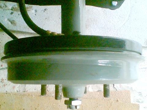

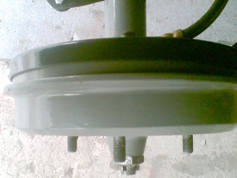

ľavá strana - bubon naložený a matica k nemu prikrútená rovnako ako na pravej strane - jemne dotiahnutá a je tam axiálna vôľa cca 2-3 mm, bubon je takto vzdialený od štítu a celá poloos aj s bubnom sa dá ešte zatlačiť smerom k štítu tie 2-3 mm čo je tá vôľa....
15:35:01
21.09.2008
21.09.2008
kde je problém? - pravá strana OK, bubon len naložený, k nemu prikrútená matica - dotiahnuté len jemne - axiálnu voľu poloosy necítiť, bubon je takto vysunutý od štítu.

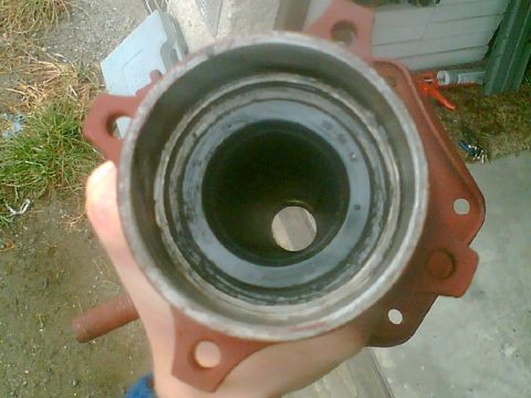

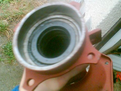

tak ja som si to teda nasiel o odfotil sam na inej nohavici
a aby ste nepovedali, podelim sa s vami s fotkou, niekomu sa to mozno niekedy este zide ked toto vlakno bude citat...
a aby ste nepovedali, podelim sa s vami s fotkou, niekomu sa to mozno niekedy este zide ked toto vlakno bude citat...12:58:39

-> suri: kua pisem snad ze neviem ako to je? ja to mam uz vsetko zlozene, len sa pytam na FOTKU ci nahodou niekto nema, lebo ja som to necvakol a chcem si nieco pozriet....

-> minno: normalne za loziskom narazene gufero a potom v krytke ale ty uz mas loziska tam cize hadam aj gufera nie?

nemáte náhodou niekto fotku založeného vnútorného gufera v nohavici kyvky? čiže bez ložiska, len gufero v nohavici.
