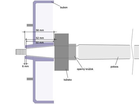

Takže nevydržal som to a bol s lampičkou v ruke merať. Je to horšie ako som čakal :/ Je to rovnaké na obidvoch stranách. Rozmery sedia aj so starými bubnami. Medzi bubnom a ložiskom je vôľa 2 mm. Na pravej strane tú vôľu necítiť, pretože poloos je v ložisku napevno, kdežto na ľavej strane je poloos v ložisku trochu voľnejšie, čiže bubon s poloosou dokážem tie 2 mm zatlačiť (poloos sa vysunie z ložiska). Bez naloženého bubnu poloos zatlačím 3 mm, viac nejde, to už ale asi sú nadoraz kamene v prevodovke. (otázka: kamene v prevodovke majú byť nadoraz, alebo tam má byť medzera?).
Pre lepšie pochopenie som nakreslil obrázok.
Bubny neboli dotiahnuté, len tak jemne. Ale čo som pozeral, tak kužele vyzerali byť v bubnoch pekne osadené natesno.
Dotiahnutím bubnov na predpísaných 200 Nm, bubny na poloose tie chýbajúce 2 mm asi naposuniem, že? :(

-> suri: vďaka, aj Molsovi, čiže ja by som mal mať teraz kúžeľ od ložiska dlhý 76,5- 26,9 = 49,6 mm

-> minno: lozisko ma sirku 26.90 mm

-> suri: veľmi pekne ďakujem, a ložisko nemáš po ruke? keby som mal šírku ložiska tak by som si vedel vypočítať, aký dlhý kužeľ ešte musí trčať od ložiska po závit.

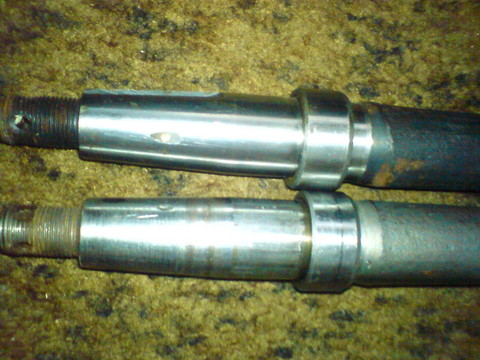

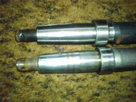

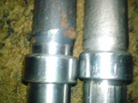

hore nová poloos tam je od nákruzku ku kuzelu 76,5mm
dole stará poloos jazdena 55 000km
tam je od kruzku ku kuzelu 79mm cize rozdiel 2,5mm!!! takze v tvojom pripade to asi odflakol mechanik

-> minno: rozdiel medzi posunutim kruzka na novej polosy a starej je 2,5mm lozisko treba zalepit

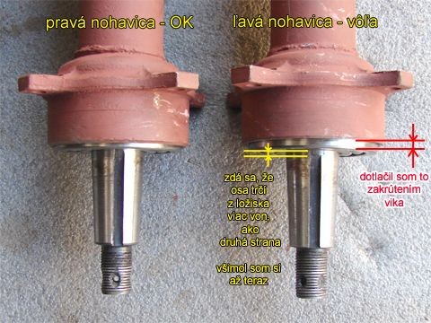

-> suri: ak tam je vidno koľko je osa vystrčená z ložiska tak môžeš.
a čo sa dá prípadne robiť s tým ložiskom, keď je v nohavici voľnejšie? podložiť niečim viko? btw. tá nohavica je pôvodná a ložisko bolo menené prvý krát, čiže tomu nerozumiem :/

-> minno: podla mna ako je to vlavo ak chces mozem ti ist odfotit novu polos verzus starsiu

-> suri: koľko má byť poloosa zasunutá v ložisku? presne po drážku na klínok ako je na ľavej strane fotky?

-> minno: je to videt neposunuty kruzok a mozno ze este lozisko je volnejsie ulozene v nohavici lebo tou krytkou by si ho lentak nepotlacil

takže takto

suri 21.09.08 16:46:08 napsal: -> minno: ale medzi vickom a nohavicou je vola 3mm a to vpohode moze lietat lozisko hore dole
no neviem neviem lebo ako vravím, keď to ložisko bolo trochu vystrčené von, tak vikom som ho zatlacil...jedine hrúbka brzdového štítu trochu môže zrobiť medzeru....

-> minno: ale 2mm tam medzera je ved je tam stit atd...podla mna to odflakol alebo je vola na lozisku ze chodi hore dole

-> suri: no na tejto ľavej strane kde je vôľa, mi to mechanik odovzdal tak, že ložisko s osou nebolo úplne zasunuté v nohavici, to som si zatlačil úplne až ja doma vikom....ale podľa mňa keď tam to viko je prikrútené, ložisko sa nemá kde hnúť.....
