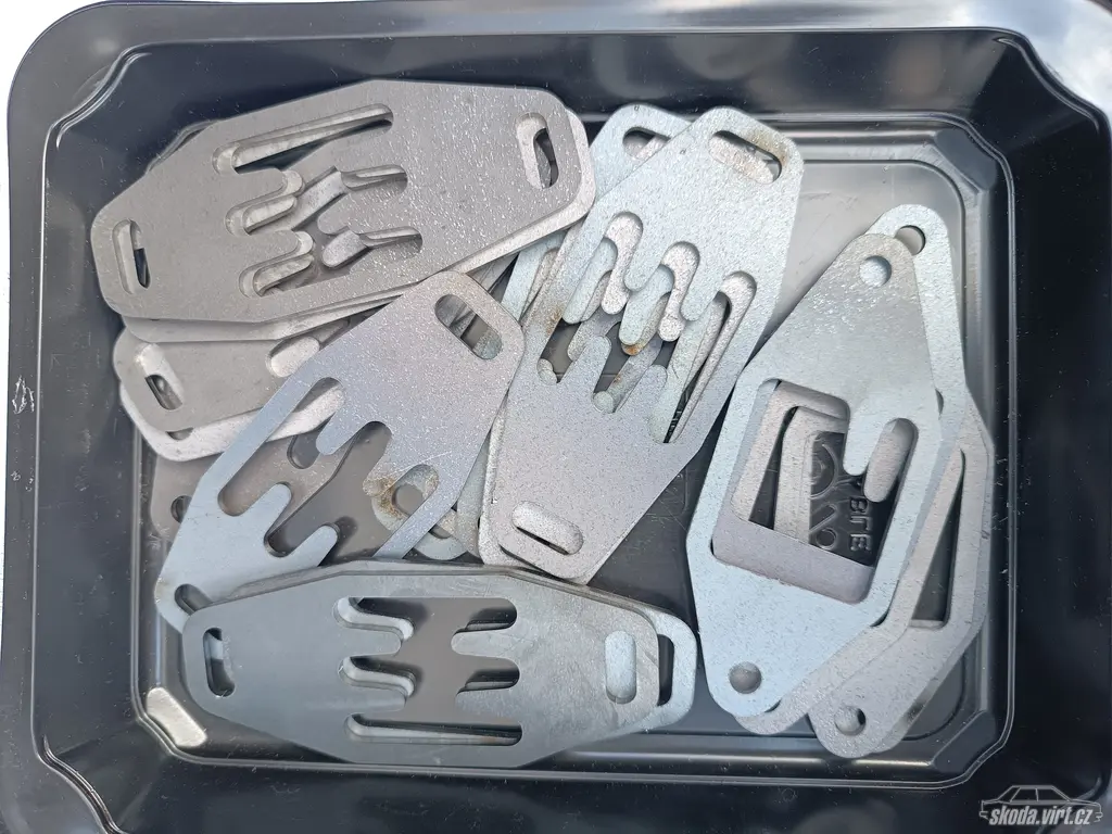

-> Bukaj: -> minno: takže je to jak jsem předpokládal, je to po úpravě záměnné. dle dodaných rozměrů jsem proměřil
rozteč je cca 87 (jak tu uváděl darklord tak musel tu novovýrobu též upravovat o cca 2mm)

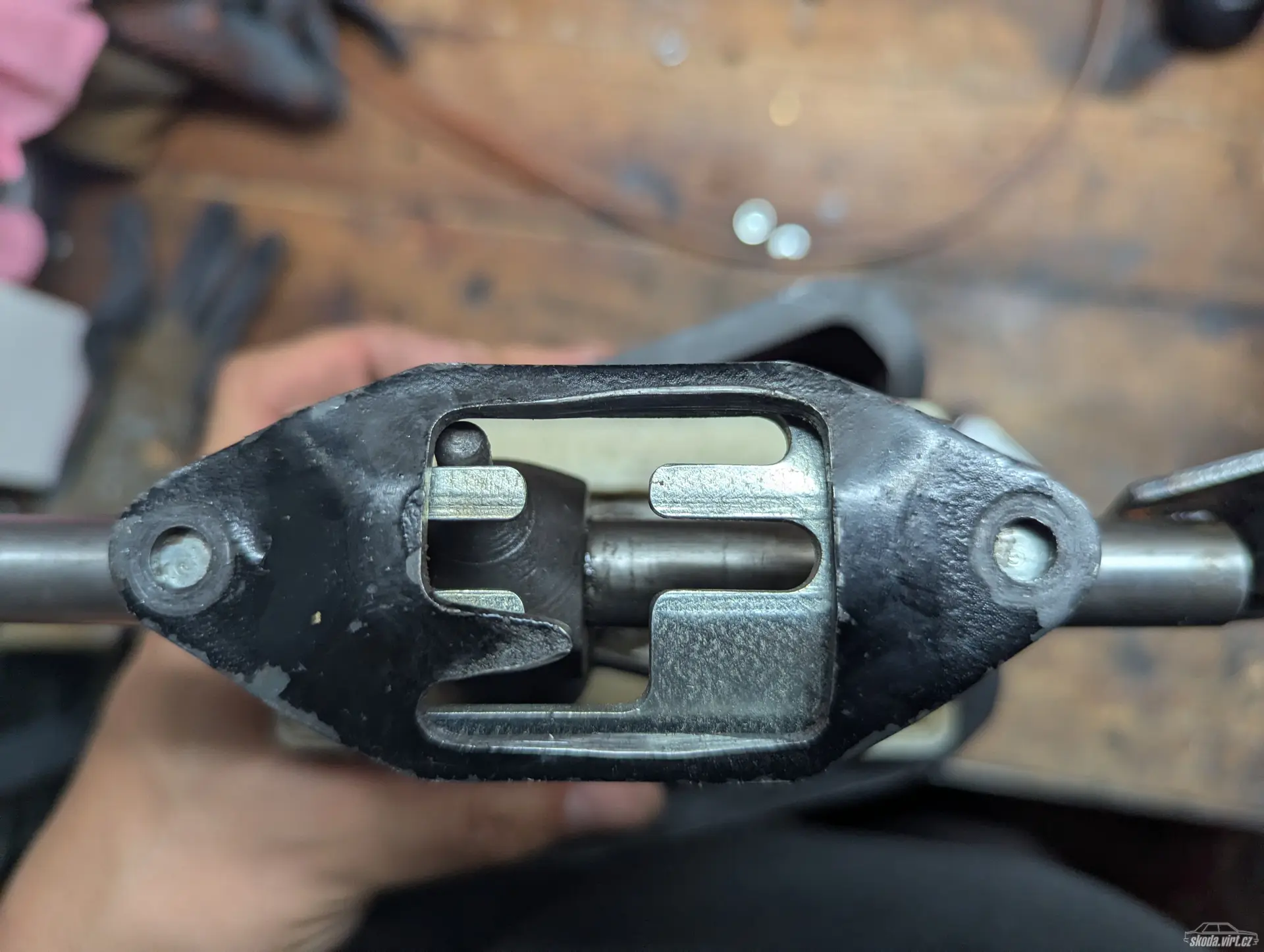

-> minno: Věřím, že to fungovalo někomu, kdo má místo kosti klouby z řízení nebo měnil kost a dal silnější šrouby a tím vymezil vůle, které tam jsou nikoli pro srandu králíkům...
Ale v sériovém stavu tam bude problém s řazením krajních rychlostí...

-> Bukaj 01.06.26 13:13:52: To je mne všetko jasné, práve preto upozorňujem na to, že 1203 plech je užší. Ale Jakub M. v -> Jakub M. 30.05.26 18:53:47: písal, že mu to fungovalo
Ja si to predstaviť neviem, nakoľko aj s novou gumokovovopu kosťou mi vychádzalo radiacu páku "polohovať" presne až do krajných polôh "origo" 5q plechu pod kulisou, aby som jednotlivé rýchlosti dokázal zaradiť.

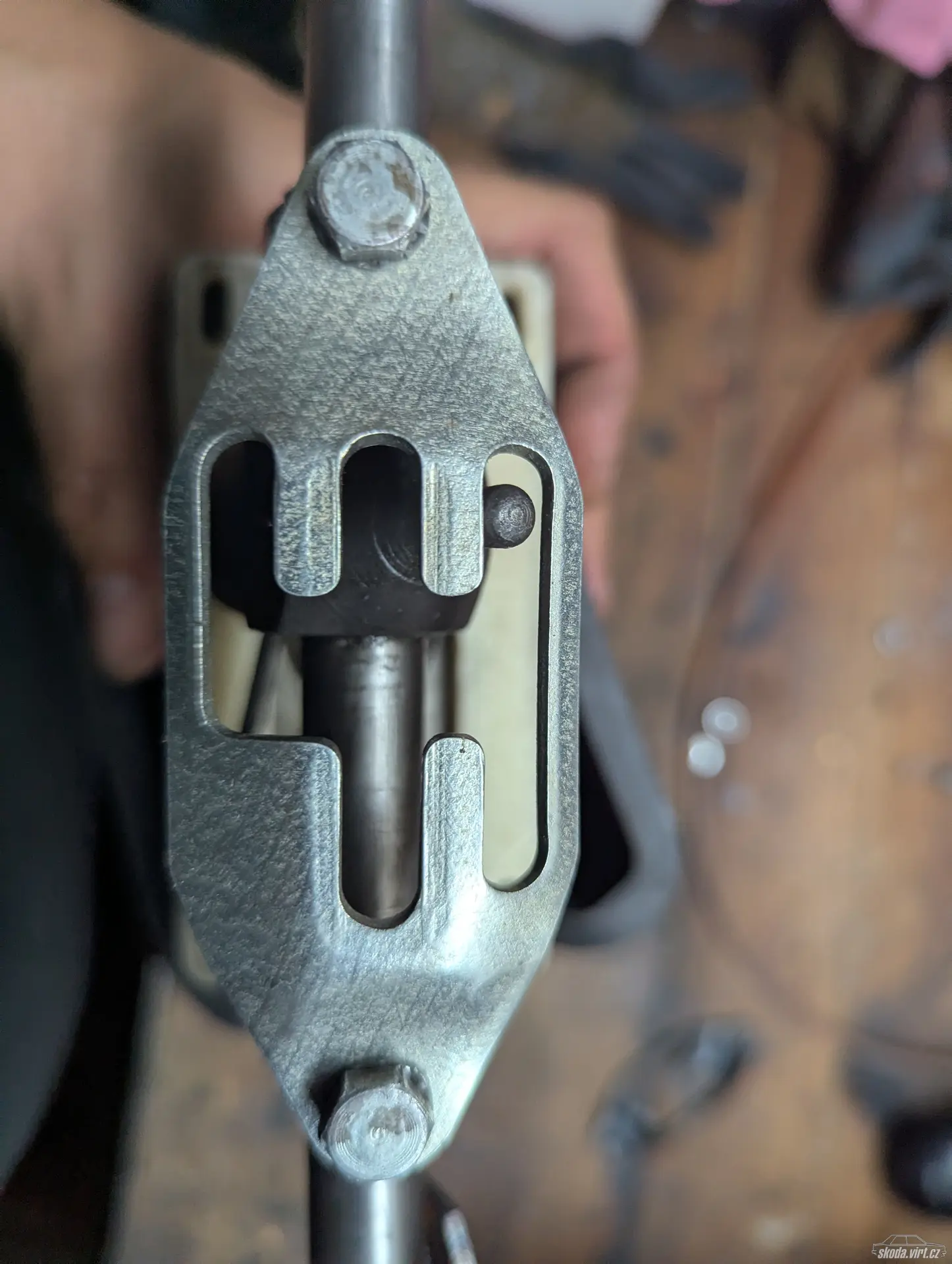

-> minno 31.05.26 18:58:50: 1203 kulisa má ten plech užší, protože má jinak řešené kloubové spojení kulisy s řadicí tyčí (menší vůle, kratší táhlo, jiné uložení agregátu, tudíž netřeba řešit rezonance).
Myslím, že ten užší vodicí plech z 1203 nebude správně fungovat u škodovky s táhlem s gumokovovou kostí, kde jsou záměrně velké vůle, aby se nepřenášely přes táhlo vibrace do kulisy...

-> minno: podla toho co som teraz skusal mozno ta 1203 kulisa bude pasovat. Vyskusam ak mi David posle vzorku.

-> stepan: skusal som tri kulisy co tu mam, vsetky potrebovali cca 2mm prepilnikovat smerom dnu = diery na vypalku su daleko od seba.

parada. Postrehy: diery na sroby nesedia - treba prepilovat, na normalnu 5q kulisu to potrebuje par uprav "palcov", na skratene radenie pasuje na paradu, jazdny test velmi uspokojivy. Potrebujem este doladit k dokonalosti alebo zrusit palec na jednotke, ale to zase az niekedy budem tahat sedacku z auta.
parada. Postrehy: diery na sroby nesedia - treba prepilovat, na normalnu 5q kulisu to potrebuje par uprav "palcov", na skratene radenie pasuje na paradu, jazdny test velmi uspokojivy. Potrebujem este doladit k dokonalosti alebo zrusit palec na jednotke, ale to zase az niekedy budem tahat sedacku z auta.18:53:47

kdyby měl někdo zájem, mám tu pár originál prohnutých. jen je potřeba upravit na 5q buď propilováním (profrézováním) jedné drážky na 5 rychlost, nebo nechat jen jeden "zobáček" podle originálu. Nejlépe osobní převzetí.

-> Bukaj: nj, ale ja som myslel ten zobáčik na kulise, že či v krajných polohách "nevypadne" z aretácie.

Tak jsem zkusil 3D tisk, a ohýbání vůbec nebude potřeba.

-> minno: Jo, to vlevo je překreslený originál.
