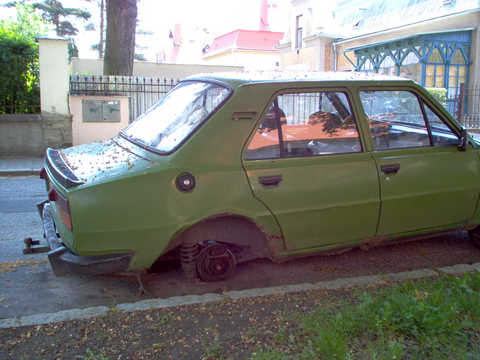

Tak uz nam taky upadla poloosa :-)

-> sep: Já myslel, že to vždy praskne. Vždyť to pak musí šmajdat buben a dřít o obložení. Holt jsem toho viděl málo a všechno jde
16:47:58
06.06.2007
06.06.2007
-> Tuner#2: jj smajdalo - v podstate mu na zem opisovalo vlnovku... To je tka kdyz nekdo dela kraviny no...
16:43:57
06.06.2007
06.06.2007
sep
Poloosu jsem kdysi ohnul jako jitrnici,náraz přímo na disk,rána jako hrom,nicméně jsem dojel až do garáže.-)

-> Syny: To mu to kolo šmajdalo? jinak já nějak nechápu jeho příspěvky vůbec
16:41:36
06.06.2007
06.06.2007
Jirik - zrušená registrace
-> Tuner#2: Běžná věc při masivním nárazu z boku do obrubníku.
I když ani mě se ji nepovedlo ohnout.
16:35:59

-> gabo00000: Jak se může poloosa ohnout? To by se nevešla při otáčení do nohavice a pokud to bylo na konci, tak to jsem teda ještě na kyvce neviděl. Máš foto?
16:19:53
06.06.2007
06.06.2007
ja som nikdy ziadne podlozky nedaval .. mam tam 2 cm podlozky a 15 palcove kolesa.... a nikdy sa mi nic nestalo akurat sa ta polosa ohla ...

hlavne ta poloosa je udelana tak ze je kuzelova plocha a pak valcova plocha.. na ty valcovy plose je nalisovane lozisko ktere se muze volne(volne rozumej pod tlakem) po te valcove plose hybat asi 5mm pak je doraz a princip je v tom ze se vezme buben s kuzelem ten se nasadi a utahne predepsanym momentem.. ten buben se dorazi az na lozisko a malicko ho posune po hrideli ze tam neni zadna vule.. a pri dalsim demontovani bubnu se musi vlozit pod buben (na lozisko) ocelova vymezovaci podlozka sily asi 0,2mm nebo kolik to ma.. (nektera literatura udava vzdy a enktera po kazdem druhem sundani bubnu)ta zpusobi to ze po dalsim dotahovani bubnu opet na predepsany buben se opre buben o podlozku a opet posune lozisko o tu silu podlozky dal po hrideli a tim opet vymezi vuli.. a zavada je v tom ze tam 90pct lidi tyhle podlozky vubec nedava cimz vznika nepatrna vule a to je prvni impulz zlomu.. dalsi vec je ze to nekdo poskace jak hovado na metrovy pace a namaha poloosu tak ze krupne (ta krupne za zavitem pred kuzelem.. ) takze kdyz to budete montovat tak jak se ma nemusite se bat.. teda enmusite se bat pokud to tak jak se ma montovali i predesli majitele...
