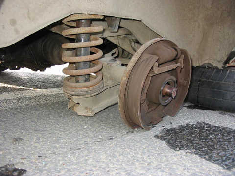

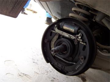

Kočislav
Já mechci nijak rejpat nebo snižovat profesní zdtanost Matsofta, ale jsi si jistý, že neděláš chybu při dotahování bubnu, nebo jestli nemáš okousaný buben? Abych se přiznal, nehledal jsem tady jestli to bylo na tomtéž autě, ale pokud ano tak to podle mě není náhoda.

sep
-> Matsoft: :nemas detailni foto toho lomu?
20:15:39
23.09.2005
23.09.2005
-> Tuxik: preboha co robite s tymi autami?
nerad vidim zas taketo fotky, zvlast ked mam rovnaku napravu...
lenze! zatial na vsetkych ulomenych poloosach ktore som doposial videl (a to ich bolo dost) vyzerali tie vnutornosti pod bubnom a v podstate aj cele napravy ako by sa ich 100 rokov nikto ani nedotkol. zaj*bane pakny, valček, všetko na grc
Takže starostlivosť jak hovado - a to sú brzdy! Nečudujem sa potom tomu ulamovaniu...
U mňa to pod brzdami vyzerá úplne ináč, a to som s nimi ešte nerobil nič, len občasná prevencia.

-> Jirik: Ale to je jedno, jestli je buben s nábojem v jednom kuse. Na novějších fávech a felckách je taky buben s nábojem v jednom kuse. Jenže tam je kuželíkový ložisko který se snadno demontuje i montuje. Proč na kyvku nedali drážkovaný zakončení hřídele ale kužel? Buď kvůli ceně, anebo proto, že z drážkovanýho hřídele se náboj stahuje ještě hůř než z kuželu a kvůli kontrole paken se to dělá často.

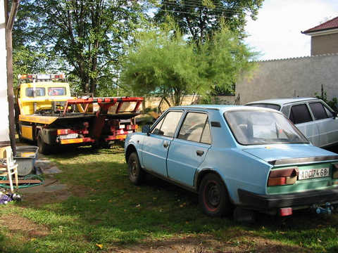

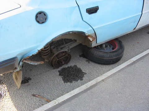

Matsoft
Kdyby to s sebou nevzalo zadni blatnik a podbeh, tak bych vymenil poloosu a jelo by se dal, takhle z me skodule bude cast naseho noveho projektu - z toho se asi uniformovani panove poserou a pujdem si za to sednout vsichni a za kazdy chyceni to bude menimalne za 6 bodu :-)

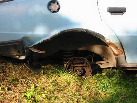

-> Matsoft: To je dobrej hovaďák
08:48:06
23.09.2005
23.09.2005

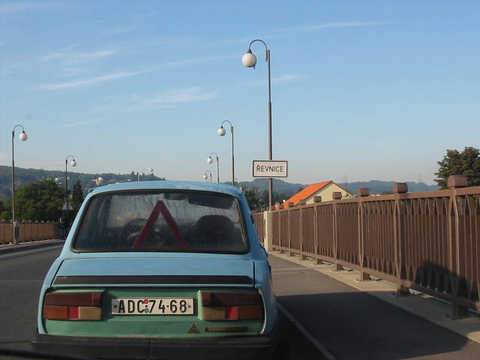

Matsoft
Chudak moje skodovka :-(
Stalo se to na tom samym miste - na tom samym moste mezi obcemi LETY a REVNICE. a co se tyka mista zlomu, tak se to ulomilo o dost dal.
Nejlepsi byl ten clovek od odtahovky - ja jsem to svadel na stav vozovky /on je tam takovej dost blbej hup, kde to propruzi celkem dost/ - on to neni stavem vozovky, ale stavem auta /to by mne zajimalo jak na to prisel - zadny lozisko nehucelo/, tak na to chvili koukal - a pak rika "odendejte mi ten kanal!" a vyfotil otevenej kanal, nalozil na odtahovku a bylo.

-> Jirik: O tři metry kratší? To má užovka kolo asi hned u převodovky
Ono taky asi záleží jak utahuješ buben. Když to moc dorveš tak to není dobrý. Když jsem viděl tabulku utahovacích momentů tak jsem se divil. Já myslel že u škodovky se momenťákem dotahuje jenom hlava a ono ejhle

Jirik - zrušená registrace
-> Tuxik: Tak jezděte jinudy.
A nebo myslíš to samé místo na hřídeli ?
Stejně to jsou mrdi, ti co to navrhovali, neboť i stará Octavie měla zvlášť buben a zvlášť náboj. A když prdla poloosa, neupadlo kolo.
Nechápu pryč ty píči v MB vymysleli takovouhle kokotinu, která ti po prdnutí urve celej blatník.
Holt čuráci a nebo úsporné opatření, nebo prostě nepočítal nikdo s tím, že ty šádovky budou jezdit ještě dalších 80 let.
Je jasný, že na 1000 - užovka to praskalo zřídka, když ty poloosy byly o tři metry kratší.
Bych je rozsekal když to vidím, celou MB na hranolky.
