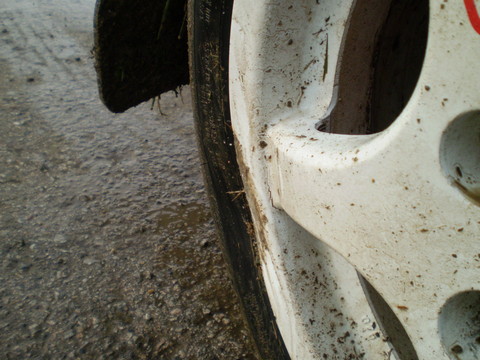

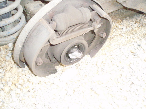

-> Syny: prave rpeto som dal tu aj toto foto...to by nevydrzala podla mna zaidna klasicka seriova narpava...toto je rozhodne vela...a vies keby sa do toho opúrela len guma ale to tvrdo narazy na disk a neni sanca ze sa nieco neohne alebo nerupne

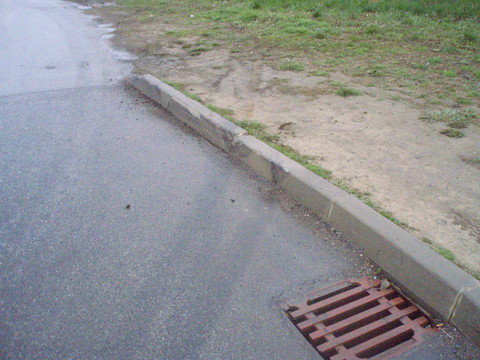

-> gabo000000 13.01.09 16:05:46: Hmm, tak po tomhle se ani nedivim ze rupla... Takovej obrubnik jako krava...

velmi vleky obrubnik

milisekundy pred nestastnou chvilkou..z asfaltu na travu a spet na asfalt s nizkymi gumami..bol to velky hrbol a buum! mal som stastie ez so nesiel pres boudu...

-> ShadeKK: tak ten nakruzok prelisuj spat a mas zase super poloosi

chlapi chlapi co to robite ze sa vam tie poloosi lamu?
moja ma 245 000 km a povodne poloosi a nikdy nebol problem
teraz v jeseni som pri 246 000 menil poloosi ale z toho dovodu ze
kruzok na lozisko bol posunuty a mali uz dost vôlu , ale inac su ok
auto mame od nova a takmer vzdy tahala prives, oco nakladal na tahlo aby
bola vaha na aute a vydrzali a vozik bol pretazovany, bolo nalozene aj 500 kg namiesto
300 a vydrzali , proste nechapem , oco sa o auto staral , pravidelna udrzba vsetko zapisane v knizke , samozrejme doma to robil sam , ono to bude o tej udrzbe

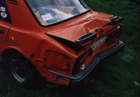

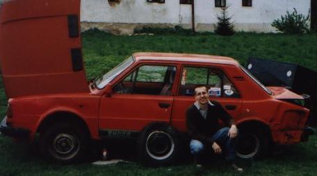

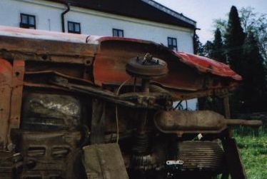

trochu jsem přeskočil přes obrubník a bouchl do zdi. a tu zadní kapotu jsem naboural tři dny předtím. to byl tenkrát blbej tejden.
07:30:56
08.06.2007
08.06.2007
ohnutá poloosa
