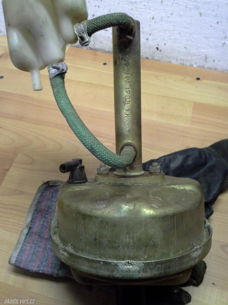

-> Kadelus: Pro 22 mm válec je tlustší tlačítko. V tomto tématu jsem dával fotky: skoda-virt.cz/cz/.../1810
65-wantedl-brake-booster-s
ervo-skoda-120gls?gotopost
=3...

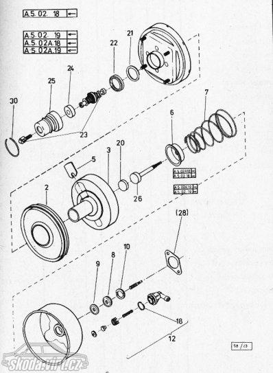

-> Kadelus: Ne, pozice 12 je zpětný ventil.
tlačítko posilovače je pozice 26

-> dragon_cb_cz: máš na mysli "tlačítko" na posilovači poz. 12?
