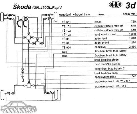

-> Zdenek136: je to od firmy Bekas na vyzadani...
09:06:04
29.01.2015
29.01.2015
Zdenek136
-> Sejki: to je pěknej nákres, z čeho to je? Popř. dá se to nějak sehnat? :)

Jeste jsem zapomel, odvzdusnoval si ten HBV? Jestli je zavzdusnenej tak muzes slapat jak chces a z brzdicu ti nic nepotece... tady mas zapojeni tak na to mrkni...

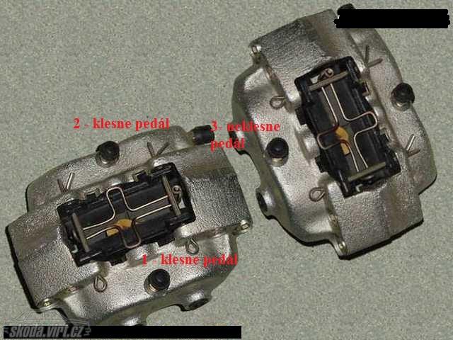

Zdar všichni. Hledám tu jako blázen ale nic co by mi odpovědělo a mojí otázku nenacházim. Popíšu problém stav věci: Mněnil jsem zadní prasátka celá - přední prachovky a manžety ve 4pístkách a teśněníčka v pístkách HBV a spojky. JNo a teď jsem při odvzdušňování prohnal už asi 2 litry brzdovky ale furt nic moc. Po odvz. padál tvrdý a po nastartování změkne a všechno maká jak má. Příjdu 2-3 den zabrzdím chcíplý auto a pedál se propadne až na podlahu a brzdí to asi až 1 cm nad zemí. Tak se rozčílim a jdu zase s tátou odvzd. a zase pohoda - ztvrdne - brdí a za 2-3 dny to samý... Nikde nic neteče ani se neztrácí kapalina. Čeho jsem si ale všiml že vepředu na brzdičích z toho horního /budu ho číslovat pořadím od hadic "3"/ nejde vzduch ani pořádně kapalina. U 1 a 2 se pedál propadne jak má ale u toho 3 ne. Jak to? Nenapadá vás něco?Možná to nebude mít na funkci vliv.
Co by dělalo otočené těsnění na pístku v HBV?
Předtím byly pístky v brzdičích zatuhlé že se některé ani nehýbaly a teď je vše rozchozeno - něměl bych se podívat na nastavení trnu v posilovači do HBV?
Předtím to brzdilo normálně....
