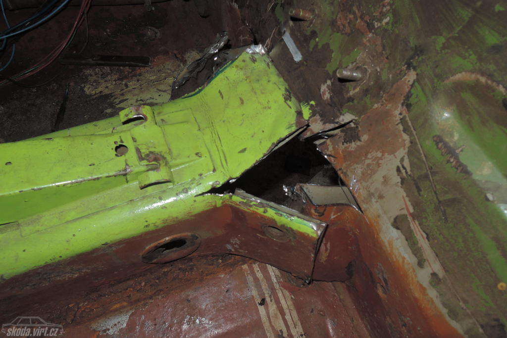

-> Toušík 05.01.15 17:40:49: Musí se tam proklepat důlek na jeden šroub.
-> m8rinek 05.01.15 17:45:14: Přemejšlel jsem o tom a moc by sis nepomohl. Ta stěna je dvojitá, takže ji stejně k tomu musíš tak jako tak nějak přilepit. Možná ještě uřiznu ty rohy abych to zalepil jedním plechem vcelku. Se záslepkou zatím nevím, ještě jsem nezkrátil táhlo abych to zkusil. Posouvat ji určitě nebudu, maximálně do ní střelím větší díru aby tam mohl běhat kloub táhla.

-> vhml: Nemusí se náhodou posunout záslepka tunelu? Jinak bych to vykosil a udělal novej housing (klidně z jednoho kusu), než to takhle slepovat...

Převodovka se tam vejde celkem pohodlně. Sedačky i topení tam taky pasuje :-)

Mám nařezáno načisto, zejtra to začnu nějak lepit :-)

-> Luky 29.12.14 16:59:30: To nevypadá roztažený nějak moc :-)
Ještě jsem se dočetl, že potřeba jedno místo probouchat kvůli hlavě šroubu na víku převodovky. O jakej se jedná?
