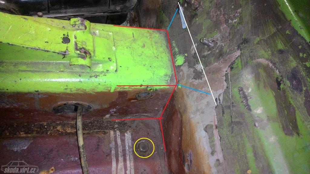

Inu podlehl jsem, závodit na dva kvalty mě nebaví, zkusíme to na 4 kvalty a jeden cestovní :-)
Rád bych se zkušenějších zeptal kudy vést řez tunelem. Z různých článků ( kterej zřejmě žádnej není kompletní ) jsem zatím vytipoval jasné červené řezy. Zatím nemám jasno v řezech modrých. Vést jeden šikmo, nebo rovně 2 kolmé řezy? Protože pokud je povedu šikmo, tak neohnu tu svislou stěnu, protože v ní budu mít prolis. Dál mám docela strach o kolik se to musí rozšířit - protože šrouby ližiny ( žluté ). Bílá je pak čára, přes kterou nemůžu jít vejš kvůli úchytům sedaček.
