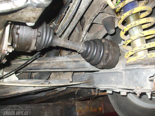

-> m8rinek 05.08.14 09:49:36: Na lino se vykaslat nemuzes, kdyz tam das vyztuhu, tak by se to krizilo.
-> Strašlivý Píďa (aka PeťaKlíč) 05.08.14 15:44:18: Sikmy rameno papirovy neni, to jen zub casu a nestrikani dutin z nej ten papir pripadne muzou udelat. Kdyz jsou zdravy ramena a podelne maji ten druhy posledni stupen evoluce vyztuhy, tak kola stoji rovne viz. MATTESS i po letech.
Jinak ja mel volne trubky na bubnove naprave s gumou mezi asi 5 let, ted uz 4 roky mam volne trubky s linem a nikdy jsem na ten spoj sahat nemusel.

okush20
takto mu stoji koleso na ramene som pozeram silentblok je dost rozbity je pravda ze aj pruziny su vytahane treba menit rozmyslam ze tam osadim pruziny z felicie combi tu uzsie ale vojdu tam davali sme to uz z kamosom na jeho rapidu ja som z toho uz somar :(
