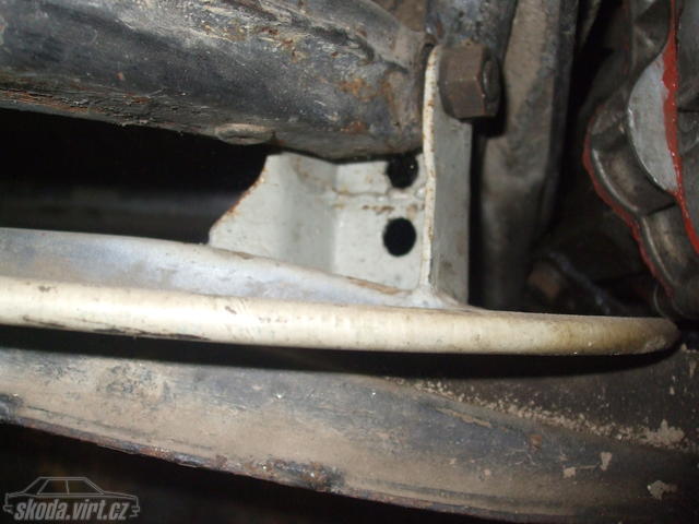

-> okush20 03.08.14 23:55:02: toto je choroba skodoviek.Rieši sa to rozne.Každy to rieši po svojom.Ja som to riešil takto .

áčka na vlečce, vpravo nahoře kolonka hledej. Víc na mě nechtěj po flašce červenýho

Spoj podelnyho a sikmyho ramene...
