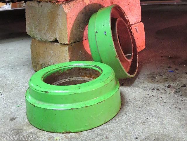

Taky mám tuhle sestavu, jen v úzké konfiguraci. Kyvkopéra z užovky, domky ze 130, vlečka z garde. Místa mezi dorazem dost, nepřijde mi že by bylo třeba doraz uřezávat. Akorát že příčka převodovky je docela nízko, když si sednou dva dozadu je problém. Jinak se dá většina věcí projet.

-> Tuner#2: Diky za zkusenosti. Dorazy jsem jeste neriznul, ale zrejme me to nemine...

-> Peca 26.06.14 20:02:16: Byl jsem moc dlouhej v předposlední zatáčce a nakoplo se to o obrubník. Bylo koplé i kolo na vnitřním límci, takže to štrejchlo při fakt velké ráně. Při běžném provozu včetně okruhu a slalomů je to OK.

-> Peca 26.06.14 08:12:01: Mam tam asi 10mm ale doraz mam o cca. 5mm zkraceny. Nic to nedela, jen pri rane v Moste bylo znat, ze poloosa si skrtla o kasli, ale jinak bez problemu. Hranu lemu mam udelanou vzadu stejne sirokou (uzkou) jako je v predu, takze kola se pripadne maji kam schovat.

-> Peca: Mám vlečku, kyvkový pružiny, upravený (snížený) kyvkový domky, podloženou příčku o 10mm kvůli odklonu. Auto v rovině, gumy 185/60. Sečteno-podtrženo : Na český silnice bez ližiny ani ránu, přední 6x, zadní 2x a to za 2000km. . .

Já má dorazy zkrácený. Chce to odladit, od určitý chvíle začne chodit poloosa do kastle. Ale jak je roztočená, tak si místo udělá

-> Peca: mě to s 295mm pružina vzadu vycházelo ani ne 5mm od dorazu k ramenu

-> Tuner#2: Nemas nekde detail, jak ti vychazi zadni doraz k misce ramena, kdyz auto stoji na kolech? Pro srovnani...
Predpokladam ze pri plnem zatizeni se ti zadni guma schova do blatniku a mine lem, ze ti to neleze ven.

Mam vleckove domky a kyvkove pruziny mam zkracene o 1/4 zavitu z kazde strany. Nevidim v tom problem. Kyvkove domky bych na vlecce nenechal...

Ja mam vleckove domky prevarene tak aby nebolo treba prave takychto podloziek, kyvkove domy su na vlecku nie moc dobre, aj ked s podviazanim je to asi jedno...

Mate nekdo kyvkove pruziny ve vleckovem hrnci na vlecene naprave? Sbiram zkusenosti s touto sestavou. Dosud jsem je mel podlozene ocelovou podlozkou (viz. obr) ze strachu aby to nebylo uplne na dorazech. Podlozku jsem ted ale vyndal, ramena podvazal na delku kyvkovych pruzin a nasadil rovnou do vleckoveho hrnce.
Vim, ze se meni i hrce za kyvackove, ktere nejsou tak hluboke. Ja je tam presto nemam, a dorazy jsou tak 4cm nad miskou, kolo s lemem je tak 4,5cm od sebe. A tak me zajima, jestli se to uz nekomu osvedcilo.
Diky prevarenym usim na prevodovce to mam ted pekelne nizko, a poprve za celou dobu, co auto mam, jsem prickou zaseknul o prah najezdu do garaze :)
