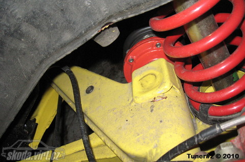

-> Tuner#2: hm, ja by som povedal že celkom normálka. Nech je to akokoľvek tvrdé, keď tomu naložíš tak to proste pruží jak sviň. Videl si Molsove video prednej nápravy za jazdy? Tiež má tvrdé pružiny od teba + tvrdé tlmiče a ramená poskakujú jak keby tam ani pružiny neboli.

-> Tuner#2: skrutky mas utiahnute vsetky poriadne? skus ci sa ti nepovolili napriklad kotuce od unasacov, taky tip :) alebo veci co nemas poistene a mas tam len ne-samoistne matice :))

-> Tuner#2: no tak to bys mel koupit tvrdsi pruziny a tlumice jako beton a nebo vyřezat kus kastle

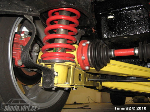

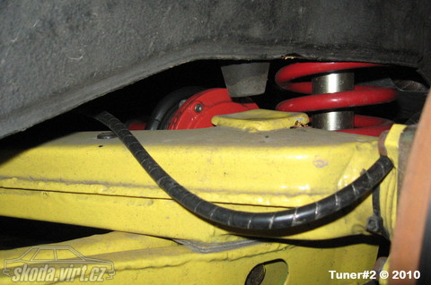

Přitom doraz je starý, ztvrdlý jako kámen a navíc ve stavu kdy to stojí v klidu je tam asi 1,5cm k dorazu na který to běžně nechodí a další 3,5cm je k tej hraně ale to se doraz musel sakra rozplácnout.

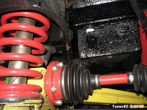

A z venku si to kleplo hranou o rameno

detail

Ale u zadní nápravy přišlo překvapení. To šlo tak nadoraz, že těch 6 imbusů na poloose vybrousilo rýhu do kasle
12:53:21
15.11.2010
15.11.2010

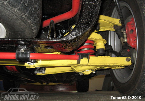

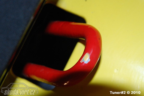

Přední náprava vypadá OK, rameno to vydrželo, jen se posunul stabík víc v pravo.
12:52:17
15.11.2010
15.11.2010
Takhle dopadlo oko a čelo má asi 4 díry až na plech, za chvíl to bude jedna tečka vedle druhé

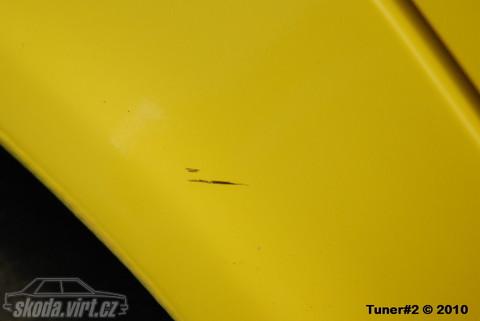

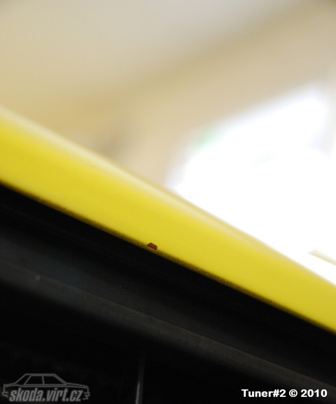

Zadní lem, taky leštěnka je to OK.

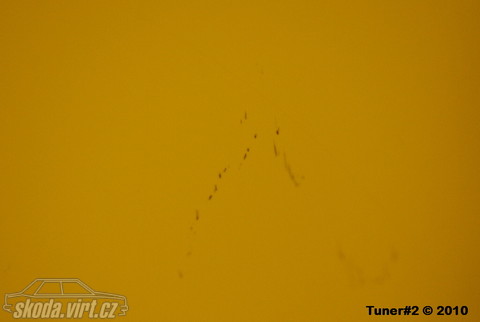

Tak včera bylo moc hezky, tak jsem se rozhodl, že auto umeju, osuším posledním projetím a zjistím škody po 8 jízdách na autodromu v Mostě. Začnem trochu nelogicky na tuhle sekci, ale radu potřebuju s podvozkem, takže jsem správně.
Tohle bylo asi na 3 místech na kapotě, zpravila to leštěnka, nějaká směs asfaltu a gumy
