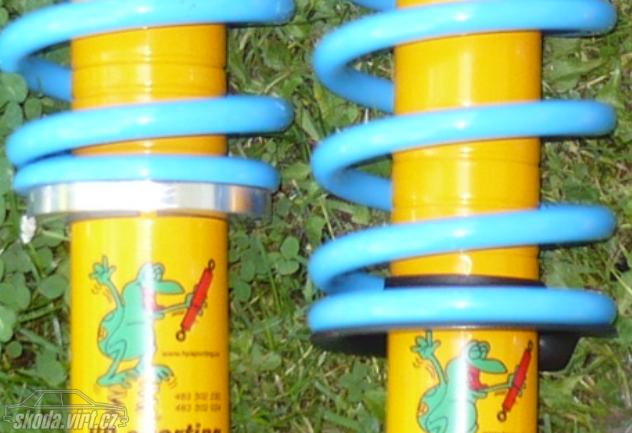

kluci teď jsem telefonicky mluvil s paní z HP a říkala mi to, co tady zmiňoval Tomaso435. Předky jsou šestidrážkový, přičemž horní je série a odstupňovaný jsou po centimetru a zadky jsou pětidrážkový, horní drážka série a odstupňovaný po 1,5cm. Toď info od výrobce ;-)

-> cPetan: no více méně :D plus drážka nahoru takže je to vysoký fakt jak serie když to hodíš uplně nahoru.

-> cPetan: jesi tam je něco vidět :) myslim že 5 v zadu a 6 v předu... a tělo tlumiče je silnější a vnitřek je už taky trochu jinak.

-> cPetan: tuning verze se už hooodně dlouho nedělá. všechny sou stejný. prostě max počet drážek co tlumič umožnuje. Pak se stavěj ještě nižší ale tam je cena asi o 8 tis jinde, který za daší 3cm k zemi asi fakt nestojej :D

Koukni ke mně do karty... předek na nejníž a zadek prostředek. Je to ta klasická verze, ne tuning
