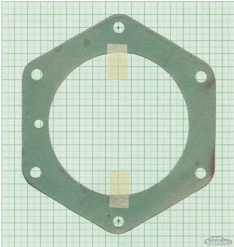

-> MVM: Dakujem! To číslo 147,6mm ma prekvapuje, cakal by som že konštruktér použije celé mm..

-> Boco 31.01.26 21:31:20: Roztečná kružnice pr. 147,6mm průměry otvorů 6x 8,9mm

-> Boco: Je to tak, jak píšeš, ale přijde mi zbytečné trávit čas výkresem pro "hloupé" papírové těsnění, kterých se všude válí hromady a které je z dnešního hlediska lepší a jednodušší nahradit kvalitním tmelem

Boco
Ahojte,
pomaly postupujem v prípravách, teraz kreslím výkres tesnení na víka mokrej prevodovky.
Skenujem tesnenia čo mám doma vyše 30 rokov ale vyzerá že sa nejako zmrskli..
Viete prosím niekto aký je rozmer kružnice na ktorej ležia štifty víka prevodovky? Vyzerá že by to mohlo byť 148mm?
Vnútorná diera tesnenia medzi víko a prevodovku vyzerá byť 110mm (priemer ložiska)
Dík
Dík
