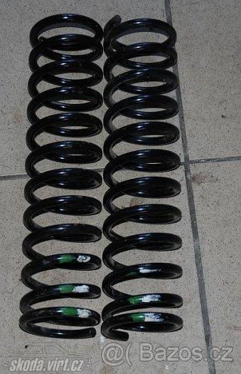

-> Mach: na co to chceš dát ? na feldu krátkou do zadu ? pokud tohle bude favorití tak budeš mit feldu lehce nižší za předpokladu, že máš originální tlumič

-> Mach: tohle bude nějaký kombi... pickup má žlutou takže asi forman

presne taky na to koukam ale facko bohuzel nemam felda ma bud bez oznaceni nebo zluty a nebo hnedy

podle dílenský příručky nejsou zadní pružiny zeleně značený žádný... takže to bude asi na fávo nebo formana..

tkže dávám obrázek, co mi k tomu kdo poví?? děkuji
zvětšit délka pružin - obrázek od Mach vložen 02.01.2013 14:07:09

-> Kuladmin: Ideal jsou hnědy a bíly proužek, průměr drátu 12,6 a o 2 závity víc.
Mám je a do fely jsem naložil čryři 120-ti kilové hovádka a moc si to nesedlo kolo bylo vidět celé 6

ideal pokud to jsou original a jsou na nich jeste videt barevne ,,carky,, znaceni dle toho se daji rozpoznat. 4
