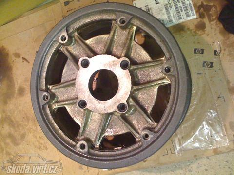

TTomas
-> Lůďa: A tyto 6,5". Jen bacha na to. Moderni vyroba se muze lisit.
zvětšit Pomoc s dělítky - obrázek od TTomas vložen 22.10.2013 20:25:22

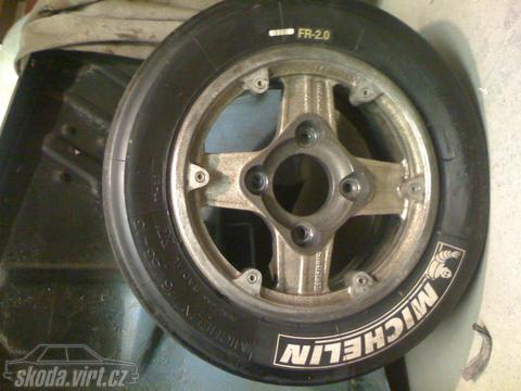

TTomas
-> Lůďa: Ze jsi to ty, tak zahrabu v archivu. Tyto jsou skutecnych 6" mezi patkama.
zvětšit Pomoc s dělítky - obrázek od TTomas vložen 22.10.2013 20:23:43

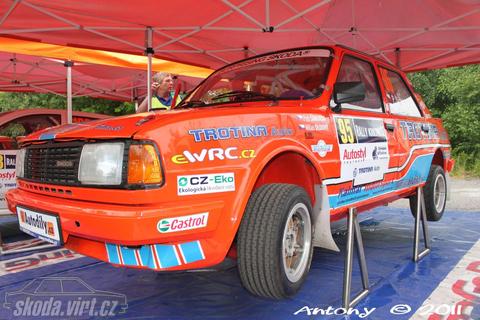

Jedno info pro Pavla:
kola jsem nafoukal, odjel 170 km a za týden neušlo ani jedno o víc než 0,1 bar 4
A teď jeden dotaz pro ostatní:
co si myslíte, jaký rozměr ráfků to má Petr nazutý? 6"předek, 7"zadek? nebo 7"předek a 8"zadek?
zvětšit Pomoc s dělítky - obrázek od Antony - zrušená registrace vložen 28.09.2013 20:59:27
