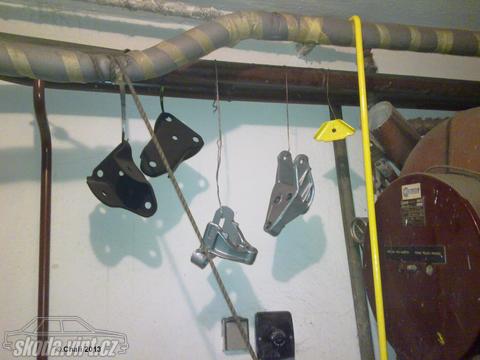

-> tonek.favo: teorie říká že v zatáčkách by se auto nemělo tolik naklánět,prakticky nevím já jsem na tom zatím takto
zvětšit Felda-dodělání předního stabilizátoru - obrázek od Chali vložen 04.03.2013 19:09:02

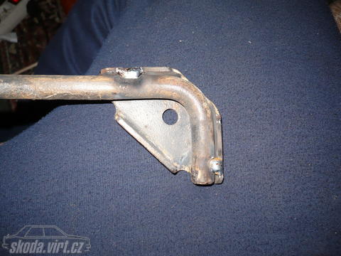

tak nakonec to tam zespoda tak tak velízne...
ted ještě dotaz. v rámci řádnýho vyvrtání děr sem si to bodnul...
body tam mužu nechat? nebo je lepší je odstranit? :)
zvětšit Felda-dodělání předního stabilizátoru - obrázek od Tomaso435 vložen 04.03.2013 13:53:58

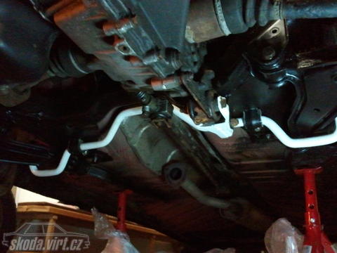

jo celkem to šlo, i když jsem se s tim celkem dlouho patlal, vše jsem utahoval na určený momenty atd.hlavně jsem rád že jsem timto upgradem odstranil bouchání, ujíždění auta do strany po ubrání plynu a hlavně se to přestalo naklánět2

tak je tam2
zvětšit Felda-dodělání předního stabilizátoru - obrázek od Pavell vložen 18.12.2012 17:33:11

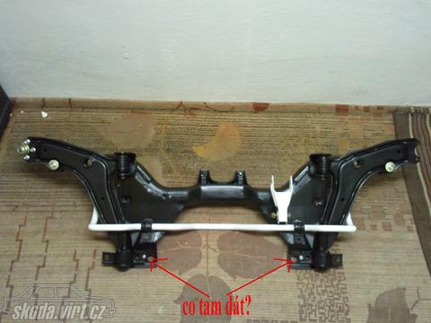

OndraKrupi
-> Pavell 17.12.12 14:06:39: šrouby pevnost 10.9
Edit: a místo nítku tam nic být nemusí, ten je tam "trochu navíc"

OndraKrupi
já tam mam 3x 8.8 a pohoda. když dáš ty samodotahovací matky (nebo jak se jim říká) tak nic nepokazíš

Majki
-> Pavell: Já jsem tam nic nedával mám to jen na těch dvou...

Pavell
a ještě bych se zeptal. Při výměně ramen se musí utrhnout takovej taky asi nýtek z nápravnice, Může se tam pak místo něj dát obyč šroubek? jde mi o to jestli se to vejde mezi nápravnici a kastli.

Majki
-> Pavell: Je to M10×45 pevnost 10.9 teda pokud myslíš šroub co je v těhlici. Jinak číslo od Tomaso435 sedí 4
//Edit: tak tam je normální M8x22 s pevností 8.8 s "teflonovou" (zajištovací) matkou
