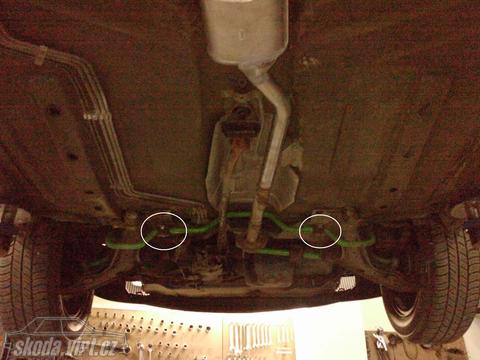

-> Pavell: díry v nápravnici (pokud nemáš tak dodělat) tyč stabilizátoru a ty plíšky co to drží v těch dírách, šrouby, matky
08:56:38
13.12.2012
-> Pavell: nic, přiložíš ho a práskneš tam dva šrouby

co obnáší montáž zadního stabíku?

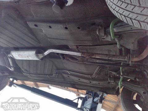

-> kamikaze: ja mam vzadu 2 stabiky, dole serie a nahore mam zavodni 18ku myslim. dali se jen delsi srouby a prichytilo se to tam. jenze u me tezko soudit, protoze mam i rozperu mezi zadnima tlumicema.

-> Kuladmin: Takže na sněhu opatrně. Mě felda nepadla do ruky, ale se stabíkem už jo.6

Mel jsme jen jeden zadni dodelal jsme predni a je to uplne jine auto a pridat dozadu druhej je spis uz na jezdeni na skoro zavody apod. Dle meho vzadu jeden staci pro bezne kazdodeni jezdeni. Pokud to bude auto na zabavu apod tak klidne i 2 dozadu nad sebe.
EDIT: Ale na zimu bych kolikrat v zatackach ten predni nejradeji odpojil....dost nadlehcuje druhe kolo.

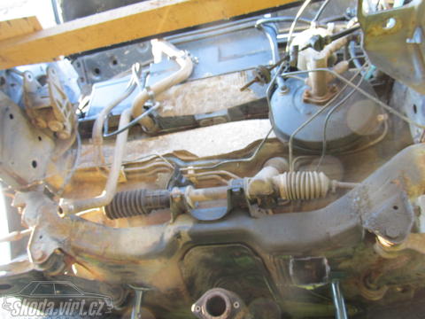

Maťulo
este jedna... 4
zvětšit Felda-dodělání předního stabilizátoru - obrázek od Maťulo vložen 17.11.2012 15:16:40

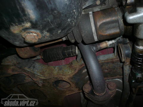

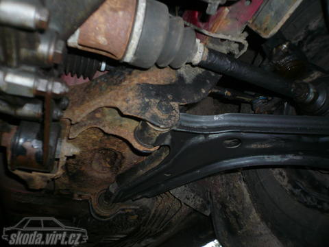

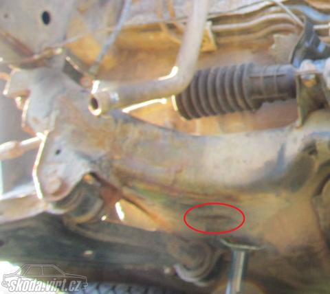

-> Maťulo: díky, je to jasný, nemam to tam, musim vyměnit nápravnici. 7

Maťulo
-> Pavell: pozri si ci tam mas take dierky co vyzeraju jak strbinka na kasicke kadial hadzes mince dnu 1
zvětšit Felda-dodělání předního stabilizátoru - obrázek od Maťulo vložen 17.11.2012 15:12:26

Pavell
14:58:53
17.11.2012
Pavell

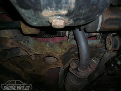

ještě jedna- je to jasný, nápravnice ven
zvětšit Felda-dodělání předního stabilizátoru - obrázek od Pavell vložen 17.11.2012 14:58:53
14:56:24
17.11.2012
Pavell

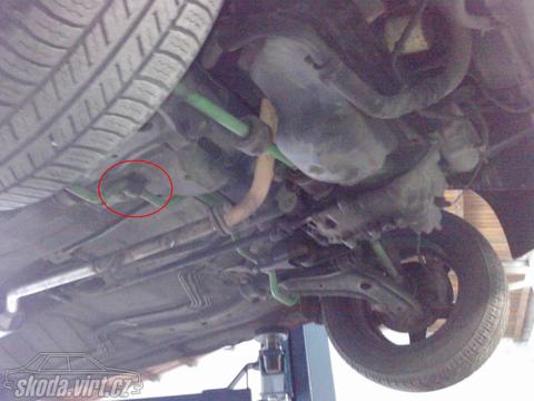

tak to je asi typ bez přípravy že?
zvětšit Felda-dodělání předního stabilizátoru - obrázek od Pavell vložen 17.11.2012 14:56:24

-> Pavell: nejdřív se koukni jestli už tam nemáš správnou 4 já jí na 95 už měl 1

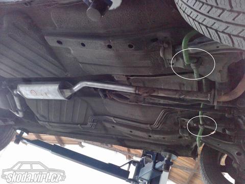

kamikaze
-> OndraKrupi: Motor, reakce, převodovka, ramena. Dával jsem to společně se stabíkem, tak nedokážu posoudit co kolik udělalo, ale když jsem teď dodělal ještě na zadku, tak to je znát. Je to hlučnější, řazení je přesnější, agregát při přidání plynu necestuje pod kapotou. ještě mám připravený na řízení, ty půjdou asi na jaře.4
-> Pavell: sem se zasouvá držák4
zvětšit Felda-dodělání předního stabilizátoru - obrázek od kamikaze vložen 16.11.2012 23:33:01

-> Pavell: Nápravice
zvětšit Felda-dodělání předního stabilizátoru - obrázek od kamikaze vložen 16.11.2012 23:23:08

-> Pavell: Pokud máš možnost, tak sehnat ramena, nápravici, nový gumy na stabík a nový držáky, udělat odpovídající repas a vyměnit kus za kus. Jinak já mám ještě krom řízení tvrdý silentbloky a když jsem pak s tím vyjel na silnici, tak jsem seděl v jiném autě4
