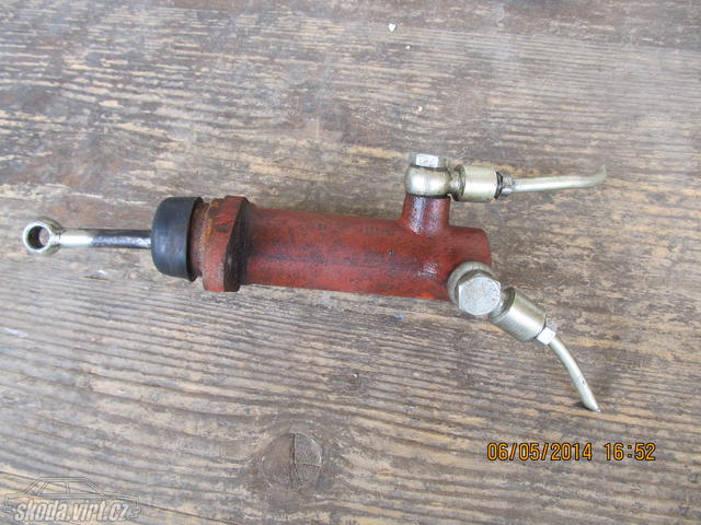

Mára-rs
řekl bych nejlepší asi je zajet si na vrakáč a vytáhnout ze stodváci spojkovej pístek je to průchozí takže při sešlápnutí pedálu to nevadí a při brždění ručkou to tlačí jen do jednoho směru je to ideální snad se ktomu brzi dostanu
