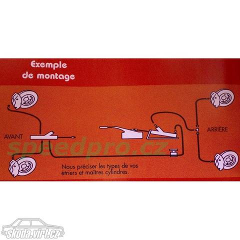

Standartně se to zapojuje skrz spojkovej váleček bez problémů.
Odstranění ručky trochu chod prodlouží, protože samostav roztahuje pakny nahoře, ručka dole. Sice málo, ale projeví se to.

-> ochoda: zapojení do série není problém.
Ohledně delšího chodu bych možná lanovody ponechal a jen je předělal na šroubek, abys je mohl šponovat, jinak se ti chod opravdu problouží.
S delším stáním: zkoušel jsem to na rovině v garáži, po týdnu bylo auto stále zabržděné.

-> ochoda: Pokud odpojíš ručku jenom tím že vyndáš lanovody a páky ručky necháš na čelistech tak je blbost aby se prodloužil chod pedálu. Chod pedálu je dán nastavením samostavu, kterej má seřizovat zvětšující se vůle vlivem opotřebení obložení. Páka ručky nic sama neseřídí- to by se musela pořád dotahovat na lanovodech.
Podle toho schématu by to šlo. Jenom nevim co se stane, když do otvoru kam teče normálně jenom kapalina z nádobky, přivedeš nějakej větší tlak. U toho válce na ručku...

ahoj zajimalo by me jestli by šlo nasledujici, vyhodil bych lanovodovou ručku a do zadniho brzdoveho okruhu zapojil ručku hydraulickou tudíž bych měl hydraulickou ručku ale nemusel bych dělat kotouče dozadu, nekde sem tu četl že když odpojim ručku normalni tak se mi prodlouzi chod brzoveho pedalu, co je an tom pravdy? co si o tejhle blbosti myslíte? ... ručku například tuhle speedpro.cz/speedpro-rucn
i-hydraulicka-brzda-s11oce
lovy-valecek-novinka-p-787
2.html nebo na origo udelat drzak a pridelat tam tohle speedpro.cz/speedpro-brzd
ovyspojkovy-valecek-158mm-
nadobkou-p-9314.html ... zapojeni by bylo jako na obrazku pod textem (bez toho omezovače ) ...pište vaše nazory a rady, beru i rady typu vyser se na to je to nahovno, ale napiste mi aspon duvod proc je to nahovno
díky
