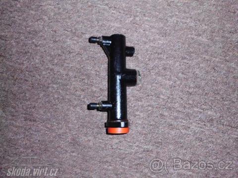

darabos
-> Antony: Zrejme brzdove svetlo.
22:02:56
29.08.2013
29.08.2013
cuker
to je tlakové čidlo,ktoré môže spínať zadné svetlá.

Obnovím téma s dotazem k čemu slouží u závodních 130-tek "čidlo" napojeny na jeden z okruhů?
skoda-virt.cz/cz/.../313- technika-na-ecce-homo
foto č 87.
foto č 87.
