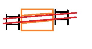

takle prece ze. Akorat dojde k posunuti horniho ramene dozadu a spodniho dopredu.

-> m8rinek: a teď hlavici svisláku ještě z boku ofrézuj at se to srovna zpatky do osy a máš boží záklony

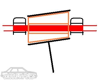

-> Eidy: tak znovu, momentálně se bavíme o hlavici svisláku (vlečku odmítám řešit, její vhodné umístění jsem naznačil na začátku).
Dám li šikmo provrtanej váleček místo silentbloku vznikne mi nesouosost děr ramene (černá) a bronzového válečku (oranž), takže tam šroub (červená) nemůže projít....
E: jediné co mě napadlo, je obrat hlavici po bokách, aby byla naklopená, ale tím získám jen jednu možnost náklonu a ne obrovskej rozsah jak píše VHMLo...

-> m8rinek: Když to "křivě" navrtáš a pak nastavíš tak, abys měl díry rovně, tak proč bys křivil trubky v ramenou???
Edit: A pokud bys naklopil trubky v ramenou, tak by to celý na prvním hupu prasklo. šrouby musíš mít pořád v rovině osy kyvu ramen.

-> vhml: tak zaklonu tolik, kolik uhlu si navrtas a odklonu tolik, jak to nalisujes ze.
