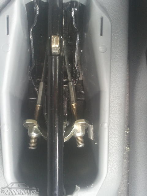

čaute. Vyměnil jsem u fely lanovody, vše promazal a ručka nejde absolutně seřídit. Je utažená uplně na max, je to jak kdyby byly krátký bovdeny..všude je vůle několik cm. vytáhnu z bubnu kus lanka. díky

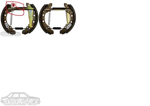

skodovak
-> Kuladmin: jo já vím,jen jestli je takhle dobře,na autě to totiž je tou (kuličkou) v díře pakny.. a bylo mi to divný,protože tim pádem to nemůže fungovat..takže snad už jsem problému na zoubku..
13:50:26
27.11.2011
27.11.2011
Kuladmin
-> skodovak: Ano to co mas vyznaceno je klinek samostavu.

je to takhle dobře? myslím samostav... obrázek je odspodu

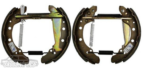

Kuladmin
dalsi obr slozeni
