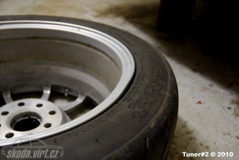

-> Tuner#2: Zrovna arc je bahno at je ten stred kdekoli:) Jinak jsou na to i rovnaci masiny, ale vetsina gumaru to asi resi jednou dobre mirenou...pokud chces mit jistotu dobre odvedene prace, tak doporucuju Drastu.

-> TTomas: jedna dobre mirena rana kladivem :-) Neverim tomu ze s tim v sebelepsim servisu budou delat neco jinyho.
Videl jsem takhle i vyvazovani nakoplejch plechacu na vyvazovacce :-D Frajer to mel za ty leta ve voku a trefil se do 5g zavazi na vsech diskach

-> Tuner#2: Kolo je vzdy nejslabsi na vnitrnim limci, ale za to jde (na rozdil o paprsku) lehce srovnat. Tohle ti v pohode srovnaj

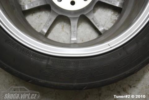

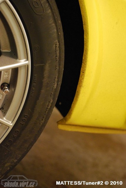

-> TTomas 23.11.10 21:35:34: Bingo
to už se dlouho nepovedlo
NJ asi máš pravdu, na druhou stranu ránu na paprsky to přežilo, nevím jestli jsi viděl kam až byla guma servaná, ale bylo to víc než do půlky profilu a z venku tomu nic není vizuelně.
NJ asi máš pravdu, na druhou stranu ránu na paprsky to přežilo, nevím jestli jsi viděl kam až byla guma servaná, ale bylo to víc než do půlky profilu a z venku tomu nic není vizuelně.21:35:34

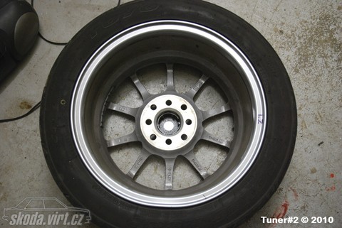

-> petr s: Jo to bude origo. Uz jsem to na jednech kolech taky mel.

-> petr s: JJ to je origo, údajně je to celé vybrané a ztenčené pro velké brzdy (na Tuning Foru je má na Cliu R15 s kotoučema myslím 305mm) a na kraji zas zesílené.

-> Tuner#2: Co tam je za tu drážku ? To je origo?

-> Tuner#2: no hezky ... jak jsou ty kola tvrdy - asi díky váze žádná sláva co?

-> havlik 23.11.10 21:23:18: Viz. poslední tři fotky.

-> Tuner#2: to je panecku bebicko :-D Jedna dobre mirena rana kladivem pres hadr a je to jako novy :-) Ja cekal jak to neni rozmlaceny.
Skoda ze jsem si na VFTS nevyfotil disk kdyz jsme trefili dlazebni kostku. A kolo ani neuslo, coz jsem nepochopil :-)

Už vím proč to zarazilo doraz a kleplo si to kov na kov.

-> Tuner#2: U Romana to udělal na takovém tom tmavochromovém kole bez poškození (taky zevnitř). U mě zůstal malý rýpaneček v tvrdolaku na límci v místě kde to rovnal, ale límec měl docela plošku v tom místě. Srazím před lakem malou brustičkou.
Zkus se za ním zastavit s kolem a řekni mu, že bylo hodně drahý.
A domluv se s ním na možnostech a případném riziku. On je opatrnej, Roman byl spokojenej hodně jak s cenou, tak s provedením a to měl límec naraženej pořádně. Má něco jako je tohle Alessio Spider bo jak.
A domluv se s ním na možnostech a případném riziku. On je opatrnej, Roman byl spokojenej hodně jak s cenou, tak s provedením a to měl límec naraženej pořádně. Má něco jako je tohle Alessio Spider bo jak.22:11:41

Tak jsem včera zjistil, že zadní ATSo je kopnuté
Jinak náprava je už venku, snad bude vůbec čas to do léta poskládat zpět...
