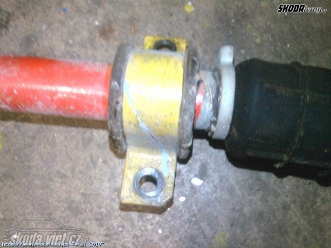

-> Syny: NJ taky bych rád našel příčinu, ale prostě jí nevidím a říkám si, když to vydrželo dalších 7 jízd v Mostě, tak to snad bude OK.
Ten most je takhle schválně aby do něj nemlátil stabík a tím pádem se most netrhal. Udělal jsem mu místo kladivem a celý most je dokola ovařený. Tady máš starší fotku, že tomu tak bylo: img.skoda-virt.cz/gallery _upload/.../109_14974_190. jpg

-> Tuner#2: Pokud je volant vlevo, tak to bude sbihave, to mas pravdu... Ale pak nemuze byt v haji tycka, ale bude strihlej ten cep paky rizeni jak uz tady padlo... Tycka se muze akorat ohnout do Ska ale natahnout se dle me nenatahne... To by musela bejt fakt slupka...
To ze muze byt ohla na konci pod manzetou (viz fotka od minnna) jsem te psal, ale to by porad znamenalo, ze to bude rozbihave, protoze tim se delka tycky zkrati. Coz tedy asi nebude tvuj pripad.
Proste pokud to so vic do sbihavosti, tak nekde neco povolit muselo, protoze ta tycka se neprodlouzi jen tak a na tom volantu to bylo znat dost, ze je krive...
Hele ted koukam na tuhle fotku -> Tuner#2 15.11.10 12:53:21: nemas nejaky ohnuty ten most?
Nezkrival se te tou ranou a naslednym posunutim napravy?
-> Bery: Ja nijak, to psla Honza ze se mu hnul v ulozeni. Ze by to mohlo byt tou ostrejsi jizdou to asi jo, ale stejne bych poradne omrknul ty ramena a ulozeni ramen. Ale pokud se mu hnula cela naprava, tak pak je jasny proc je stabik posunutej...
Nezkrival se te tou ranou a naslednym posunutim napravy?-> Bery: Ja nijak, to psla Honza ze se mu hnul v ulozeni. Ze by to mohlo byt tou ostrejsi jizdou to asi jo, ale stejne bych poradne omrknul ty ramena a ulozeni ramen. Ale pokud se mu hnula cela naprava, tak pak je jasny proc je stabik posunutej...

-> Bery 17.11.10 20:57:46: Já ho ani tak nemám ohnutý jako spíš jen posunutý v gumách k jedné straně.

Bery
-> Syny: jak to myslíš s tím hnutým stabíkem?já jsem ho měl hnutý po každý ostřejší jízdě,taxem ho vyhodil abych na to nemusel koukat a rovnat to.A je klid.
