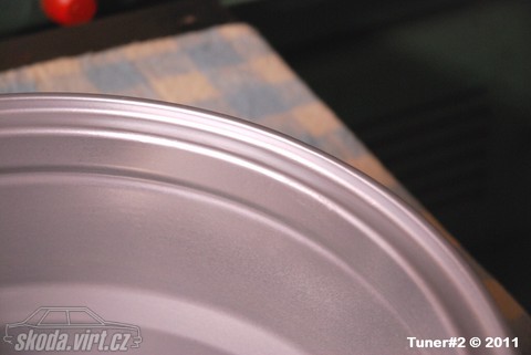

-> T 04.01.11 19:08:41: Kola mají ze zadní strany takovou šedivou barvu, zastříkané je to stříbrnou, takže jen rozdíl v barvě. Jinak opravdu krásně rovné, pardon kulaté

Takže dneska jsem byl v pneuservisu Svatoš (ve Zruči pro Plzeňáky). Všechny kola jsme zuli, 3 disky jsou OK a ukazuju mu ten nakopnutý. Na rovnání tam mají specialistu a hlevně rovnací stroj viz. video v 2:30: www.pneu-svatos.cz/
Žádné bouchání kladivem jak zde bylo psáno.
Prý to bude otázka pár minut, šel jsem si dát kafe s kamarádem a najednou ve dveřích technik, že kolo prasklo
Zástava srdce byla vystřídána "potěšením" že jen kousek a mají i svářečku, takže to zavaří. Bylo to opravdu jen 2 - 3cm na kraji. Po tom co jsem mu říkal, že to jsou extra lehké kola, tak říká. No tak to je jasné, ty jsou kovaný a proto to chruplo, mě se prý zdáli nějaké lehké
Vařit to šlo úplně krásně, prý je vidět, že to je kvalitní materiál, krásně se to slejvalo a nic nebublalo ven jako u dnešních levných disků. Jsem spokojen, není to fakt skoro vůbec poznat.
Vařit to šlo úplně krásně, prý je vidět, že to je kvalitní materiál, krásně se to slejvalo a nic nebublalo ven jako u dnešních levných disků. Jsem spokojen, není to fakt skoro vůbec poznat.11:02:48

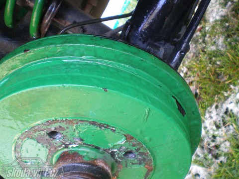

-> suri: já je tam mám taky od výroby a jsou pekny
když kouknes ke me do karty tak to tam uvidíš, sice je to přetřený černou, ale to i tak pod tím nebyl kousek rzi, jen trochu vybledlé od sluníčka

-> MOLSO: nn není to alkyton, obyč syntetika, ale i ta drží dobře, za normálních podmínek
V mostě se mi přímo hulilo od brzd, tak se vůbec nedivím
to by nevydržel ani ten slavnej alkyton
to by nevydržel ani ten slavnej alkyton23:24:08

-> MOLSO 27.11.10 23:17:13: Po Mostě jsem měl na bubnech Alkyton nejen s bublinkama, ale místama spálenej do černa

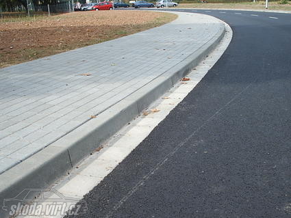

-> Syny: Protože tohel www.smain.cz/wp-content/.
../most.jpg
farm4.static.flickr.com/3 262/2824280017_00aa6ab657. jpg

-> Tuner#2: Ehm, ja to chapu od zacatku, ale porad nevim, proc ta hrana z ty travy nemuze vylezt postupne - kdyby tam bylo zkoseni a ne kolma hrana, tak by se nic nemohlo stat i kdyby se nekomu nechtene povedlo to co tobe...
Je mi celkem jasny, ze do toho mista nenajizdi auta bezne a schvalne.
Pod pojmem rantl jsem myslel ten prechod obrubnik/trava...
Je mi celkem jasny, ze do toho mista nenajizdi auta bezne a schvalne.Pod pojmem rantl jsem myslel ten prechod obrubnik/trava...

-> Syny: Tys asi nečetl mé povídání o nehodě, psal jsem ho u auta? Na okruhu není žádný rantl ani ostrý přechod, ale prostě jsem vzal začátek obrubníku po kterém pokud zvolíš správná poloměr v životě nemůžeš ject. Je prostě asfalt, ten končí a je tráva. Jak známo tráva a hlína si časem sedá a hlavně je měkkčí jak asfalt. No a z tohodle porostu začíná obrubník, který je pro okruhové jezdce taková ta pomyslná hrana kam až zajít a má určitou délku. Ta délka je odvozená z poloměru zatáčky a je udělán tak dlouhý aby jsi jezdil přesně na jeho střed myšleno v jeho délce. Jenže tím, že jsem si to blbě najel jsem vzal jeho začátek, který i když je pozvolný, tak ve 100km/h + prostě auto nakopne. Prostě přechod z trávy na beton na jeho začátku. Normálně při správně zvolené stopě dochází k přechodu asfalt/beton a ten je plynulý. Už chápeš? Nejsou to žádný rantly jak Ty píšeš...
