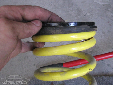

tak to teda neviem ako by som mal cukať s autom, ktoré je na špalku :-) ono to fakt už ináč nejde, tú polonápravu s ramenom už nižšie dole nedostanem. a tá pružina tam držala ešte celkom fest. Holt nový domec, nová pružina :)
-> VeTeV: ale kdeže guma3 normálne oceľ sú tie podložky.

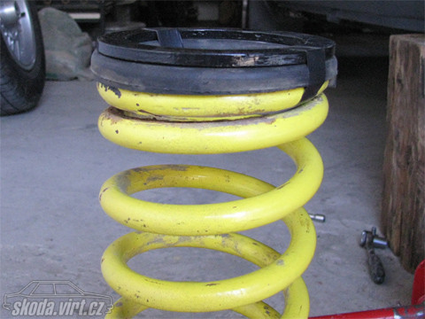

09.07.2010
ešte celkový pohľad na pružinu s podložkami hore aj dole

09.07.2010
-> minno: guma ta podlozka? asi neco pevnejsiho ne?

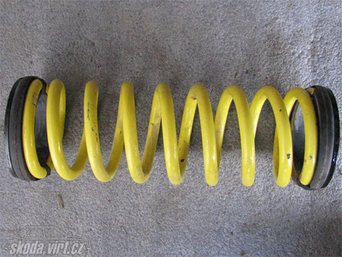

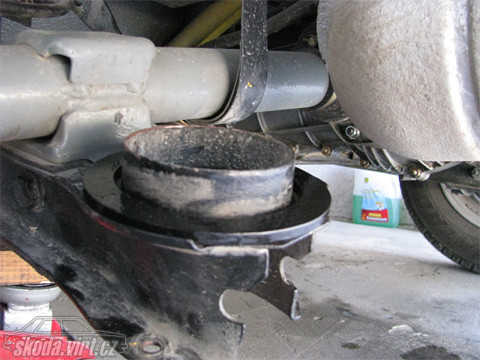

09.07.2010
spodná podložka osadená

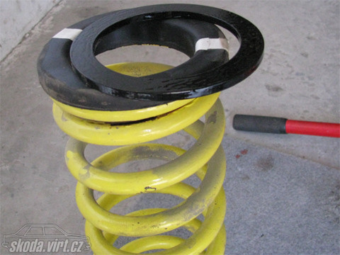

09.07.2010
priložená podložka

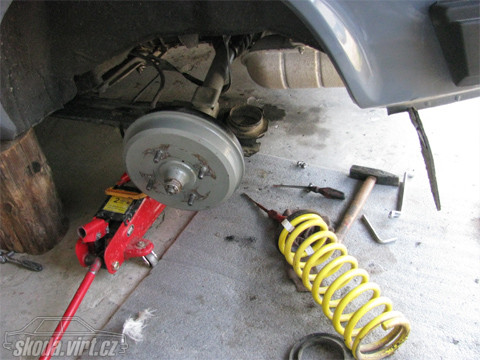

09.07.2010
domec 2 roky od renovácie podvozku.

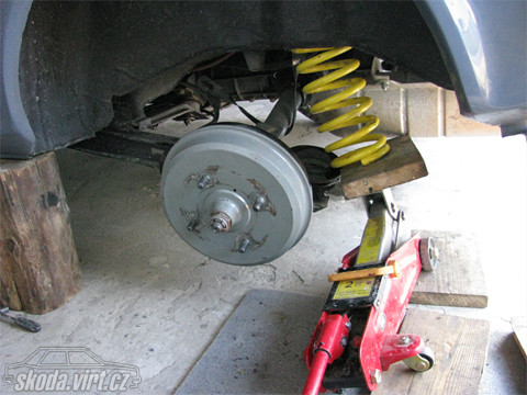

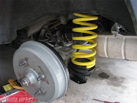

09.07.2010
pružina von

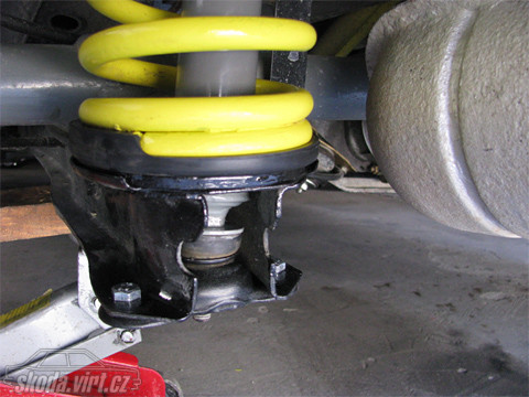

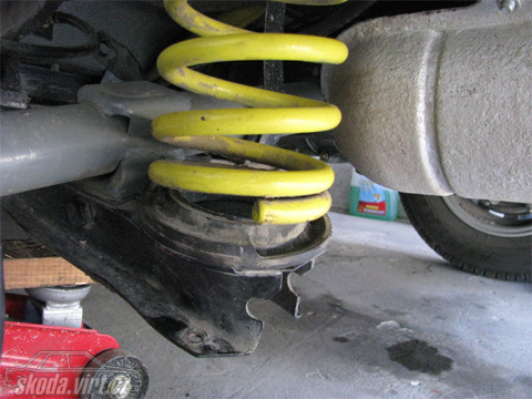

09.07.2010
Takto je vyvesená pružina na kyvke pri maximálnom možnom uvoľnení od nápravy, tlmič von, podves nápravy uvoľnený, jedna strana pružiny je uvoľnená ale na to aby sa dala pružina vybrať treba ju zo zadnej strany niečim podpáčiť.

09.07.2010
Tak dnes som to už spáchal - vypodložil ĽZ pružinu, asi hodinka práce.
Pripravené podložky 2 x 5 mm.
