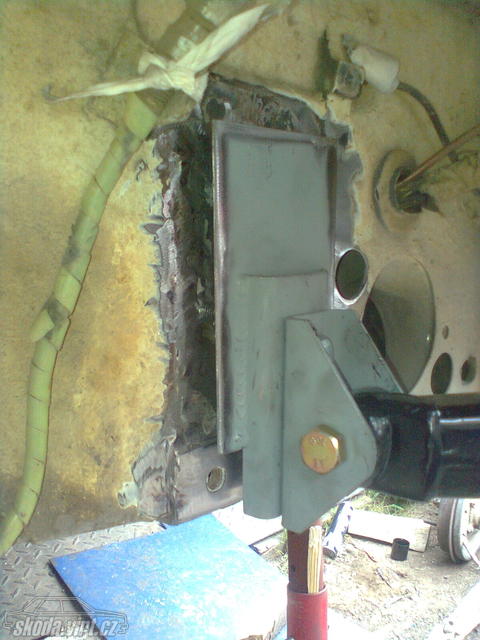

-> Majklsto: Já když ji tam vařil tak jsem měl naprosto totožnej problém. Myslel jsem že to je špatnou tyčí, ale tu jsem si překontroloval na soustruhu tak tím to nebylo a vyřešil jsem to tím že jsem tam vevařil takovou podložku do kastle, na kterou jsem pak vařit to co bylo k nápravě.

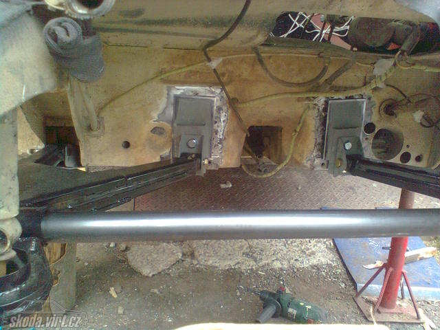

Tak som skončil na tom, že mi došiel plyn v zvaračke, hotove to neni, ale vyzerá to, že si to nejak sadne.

-> m8rinek: Díky, dost mi to pomohlo a hlavne ma napadlo riešenie. Kuba nebudem otravovat, bolo by to na dlho a ja musim mat napravu do konca tyždna v aute. Takže urobim to že ten profil ku ktorému sa šroubuje držiak ramena odrežem od základnej platne na strane kde to nesedí, prišroubujem k náprave v aute a nejak tú vzniknutú mezderu vyvarím. Samozrejme nebudem vyvárat 12mm, ale nejakých 5-6mm sa vyvarit dá, držat to bude, a zvyšné milimetre odchýlky rozpustím pri varení zakladnej platne ku karoserii a niečo dovolí aj silentblok. Toto je vízia, zajtra uvidíme realitu

-> Eidy: možnosti pálenia ani ohýbania nemám aj ked to by bolo najelegantnejšie riešenie, takže asi urobím kompromis, trochu to natiahnem aby to sedelo a trochu to vypodložím, niečo málo pustí aj silentblok. Uvažoval som tu stenu ku ktorej sa to chytá, trochu vyklepat správnym smerom, ale to je zložité pretože su tam 2 steny za sebou

-> Majklsto: Pokud máš možnost pálení a ohybání, tak to navař na stěnu a držáky vnitřních ramen si nech udělat delší.
Já to navařil na stěnu a držáky pak vypodložil. krajní držák už víc dopředu nešel. Neměl jsem to teda o tolik. Mám asi 3 a 4mm podložky.

-> m8rinek: čo sa týka pozície nápravy do auta, tak na držiakoch buchty to mám uprostred, aby som vedel ladit zbiehavost, takže s tým velmi nechcem hýbat.

-> Majklsto: S tímhle měl tuším problém i Dejvid, asi bych to řešil hliníkovym výpalkem pod držák šikmýho ramene a prošroubvat to skrz... Případně nápravu celou víc posunout do auta nelze?

celkovo to vyzerá takto

Oživím kostlivca. Montujem nápravu do stovky, ale základná doska šikmého ramena mi vychádza tak, že vnútorná strana odstáva od karoserie cca 12mm o pravého ramena a cca 8mm a ľavého. Otázka znie, či to vypodložit a privarit, alebo dotlačit ku karoserii a privarit, alebo niekde hladat chybu. Rozmerovo náprava sedí v rovine s karoseriou podla vodovahy, súosovost s prednou nápravou sedí podla špagátu a cez nápravu je prevlečená rúra aby bolo ramená v osi.
