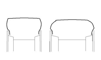

chooki
-> U-Geen: ked som sa sem prihlasoval, tak som cital nieco o nejakych pravidlach diskusie :) uz si zapomnel co si pisal ?
tie kola, pozrite prezul som uz par kolies, a aj ked vsetci ludia na webe budu pisat to co vy, tak si budem mysliet svoje, je mi luto ale je to tak, nic v zlom, verim len sebe :)

chooki
-> eidy: ale je...

-> chooki: ...ach jo...Neni to tak.

chooki
-> eidy: dobry postreh chlape, normalne si ma donutil zamysliet sa, ale je to proste tak ze ten behoun sa tiez natahuje, vsak tie droty, resp. platno (vlakna) nekopiruju obvod po celom kole, ale su namotavane pod urcitym uhlom, takze urcita pruznost tam je...ale bavime sa o velmi malych rozdieloch...
a hlavne, eidy si to skus na jednej pneu (nizkoprofilovej) a viacerych rafkoch a uvidis sam. je to proste tak.

-> chooki: ...ehm.. No to se jako ten běhoun scvrkne? To snad ne?! Podivej se. V pneu je ocelová kostra. To se ty dráty jako taky zkrátěj? Guma se rozvaluje v bocích a krajích běhounu, ale netvrď nám tady, že se zmenší obvod pneu resp. délka běhounu. No tak chlapi, řekněte mu taky, že je to blbost.

REMIX
-> chooki: co se tyce obrazku, tak s tebou souhlasim, ale musim byt na kazdem disku stejna guma!!

chooki
jeste obr. a dalej sa k tomu uz nebudem vyjadrovat, strata casu...

chooki
-> eidy: samozrejme ze to tak je...je to predsa logicke, to tu mam vzdycky kreslit obrazky ? ked nieco xcem vysvetlit ? si zober par pneu a chod si to skusit, alebo si aspon pozri na nete fotky alebo tuning casaky...kvoli takymto ludom ma to tu sere, clovek napise 100pct pravdu a dojde niekto a bez jakychkoli argumentov to oznaci za blbost...

-> chooki: Nechceš nám snad tvrdit, že na širšim ráfku se guma zmenší. To je docela dobrá blbost.
