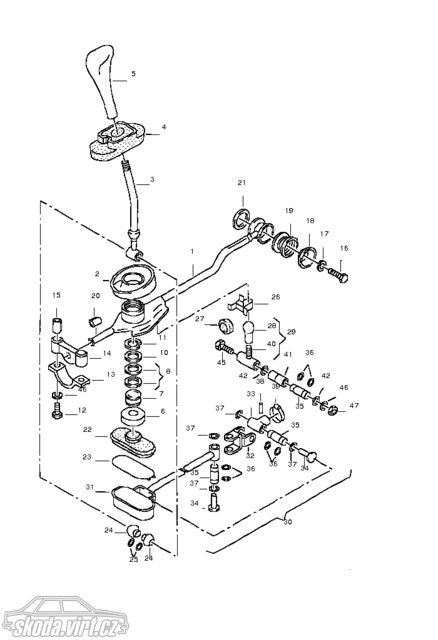

29.12.2009
Kuladmin
-> suri: Uz si to presne nepamatuju ale vim ze se to rozpojilo tady:
Resp. nerozpojilo ale upadl urezl ten cepik (kulicka).
zvětšit Radiaca konzola Felicia 1.3 - obrázek od Kuladmin vložen 29.12.2009 21:50:22

29.12.2009
-> suri: červené najstarší a najblbší typ s silonovými výstelkami ktoré sa večne zodrali a modré novší typ s klbom čo je na večšine BMM
zvětšit Radiaca konzola Felicia 1.3 - obrázek od suri vložen 29.12.2009 21:36:00

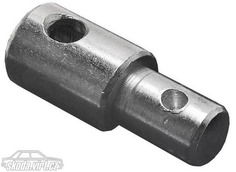

20:54:10
29.12.2009
venca5
No však na to sa pýtam prave1 ...takže ten čap/závlačku vyberiem a vyhodím to celé von4
Potom tam nasadím toto...teda skúsim to:)...a malo by to byť hotové. Zajtra to skúsim, dosť si mi pomohol...
zvětšit Radiaca konzola Felicia 1.3 - obrázek od venca5 vložen 29.12.2009 20:54:10

20:14:49
29.12.2009
venca5
Tak toto celé vyberiem von z prevodovky...a nasadím tam priamo tu tyč...teda to v tej zlatej farbe?...pojde to von z tej prevodovky?
zvětšit Radiaca konzola Felicia 1.3 - obrázek od venca5 vložen 29.12.2009 20:14:49

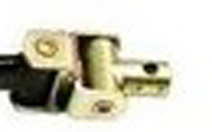

29.12.2009
venca5
nesedelo to tohto:
Asi tam bol aj iný priemer a nešlo to nasunúť..
zvětšit Radiaca konzola Felicia 1.3 - obrázek od venca5 vložen 29.12.2009 20:05:54
20:05:14
29.12.2009
venca5
Aha....no problém bol v tom, že toto
zvětšit Radiaca konzola Felicia 1.3 - obrázek od venca5 vložen 29.12.2009 20:05:14

Kuladmin
Tak jsou 3 1
zvětšit Radiaca konzola Felicia 1.3 - obrázek od Kuladmin vložen 29.12.2009 19:53:14
