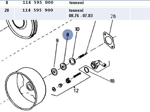

-> Syny: no lenže keď napíšeš tesnenie medzi THV a posilňovačom, tak to automaticky poukazuje na tú 28mičku.... pod THV je najskôr tá plastová príložka a až potom to tesnenie 8 (manžeta)...

-> minno: To tesneni 8 je v posilovaci - to mas recht, ale aby HaRRy18: vecel ktery myslim, tak sem psal mezi posilovacem a THV - aby vedel kde ho hledat... Celou dobu pisu ze tesni trn a ze tma byt musi jinak by uchazel podtlak... A pod THV skutecne je... To papirovy co mas na mysli ty me ani nenapdlo uz jen proto, ze mam posilovace z eMka a tam nebylo...

-> Syny: V posilovaci Eugene

-> Matthes, záškodník z TechWebu: A ten dil cislo 8 je kde? Nad THV?

-> Syny: sorry teraz som si kukol poriadne tie obrázky čo si sem dával :-) potom si už písal naozaj o 8, ale to nie je tesnenie medzi THV a posilňovačom, je to len tesnenie posilňovača, medzi posilňovačom a trnom posilňovača....tesnenie medzi THV a posilňovačom je 28, a o tom stále vravím, že tam je len na úžovkách.

pokiaľ sa mi dobre zdá, tak Syny celý čas vraví o tesnení medzi posilkom a THV, o diele 28... nie o 8mičke
-> Nwkt:

-> Nwkt: O 28 tesneni pod THV

-> Syny: musim potvrdit ze to tesnenie tam ozaj nie je , videl som to bez toho aspon na 8 autach (M-ka) a vsetky brzdili bez problemov nesali falosny vzduch, som sa pozeral so katalogu a je tam ze sa to motovalo od 08.76 do 07.83, na nasej byvalej LS-ke (1982) tam bolo, od spominaneho roku nie je
