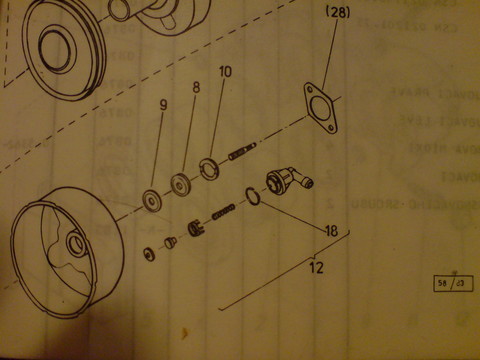

Dil cislo 8 :)

-> Syny: Ja to tam nemam z vyroby...

-> Matthes, záškodník z TechWebu: Tyvoe nedelejte ze me vola :)

-> Syny: Ja nemam, k cemu je?

-> minno: Mezi THV a posilovacem JE tesneni a JE tam nutny :) Tesni mezeru mezi posilovacem a trnem...

-> Syny: ja ale píšem o tesnení pod THV, medzi THV a posilňovačom...tam žiadne tesnenie nie je. bolo by tam zbytočné...posilňovač je všade kde treba utesnený vnútri....
