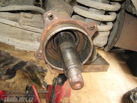

-> afro100: no nemože tam vojst ked je tam otvor pre 38x50x7

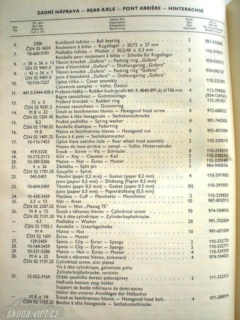

-> afro100: aj ja pozerám katalog pre š100-110 papierové vydanie a je tam gufero 38x56x12 ...
no ja som vybral von 38x50x7 a pre to vačšie čo som kupil tam prosto neni priestor !!!

-> Tom.t - malej ale vychcanej překupníček 05.07.11 14:42:52: Nohavice 1000 MB maju kratšie šróby na príložky ... na 1000MB sú nižši ramená, jedine že by to tam bolo namontované aj s nimi, alebo by to bolo upravené na nejakú dlhú matku ...
Aj podľa katalógu čo mám ja, si kúpil to 38x56x12 správne.

-> Tom.t - malej ale vychcanej překupníček: Podle eRkového katalogu máš koupeno správně.

-> afro100: tak to mi poser záda - vytiahol som von gufero 38x50x7 kúpené som mal 38x56x12

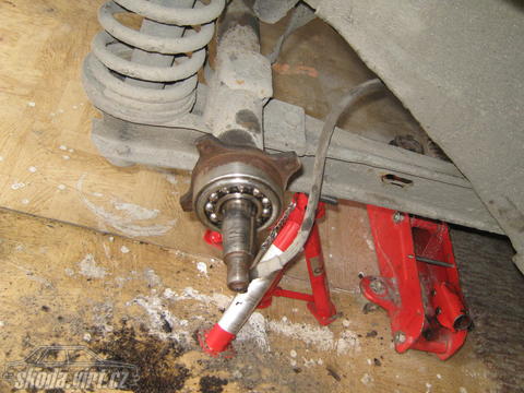

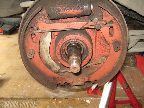

všetko išlo s prípravkom rozobrať hladko, až na to že som zistil že Š100-110R má iné vnútorné gufero takže 38x50x7 takže pokračovanie zajtra až ho kúpim !

-> Tom.t - malej ale vychcanej překupníček: tento stahovak ( nie orginal ale vyrobeny) mam a ked ide vsetko ako ma ( ide v pohode zlisovat lozisko s poloosy) tak je to v pohode , treba si davat pozor aby si moc nevytiahol poloos , ked zadna cas nakruzku nevyleze z nohavice tak je to Ok dalej uz vypadnu kamene, potom len vymneit gufero a poskladat, problem nastal vtedy ked som nevedel stiahnut lozisko s poloosy, skoro som roztrhal stahovak a nic ( to bol asi extremny pripad) tazke vela stastia nech sa zadari,
najprv si poloos zalisuj dovnutra, potom vytiahny aj s loziskom a zaisti a vylisuj poloos

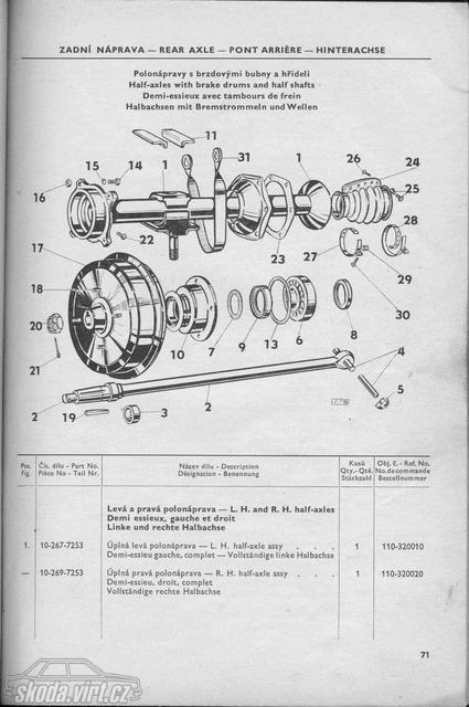

tak jsem si pujčil stahovák ložiska a zítra zkusím štestí dle www.skoda110r.cz/article.
php?id=1213

mno tak na druhej strane po zhodení bubna olej tečie, takže sa nevyhnem demontáži ložiska..
pls aký je rozmer toho vnútorného gufera?
tak už som našiel 38x56x12
