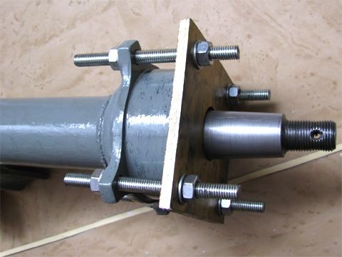

-> suri: pri tomto použití nie. Krivilo mi len ten prípravok na vylisovanie poloosy z ložiska, tam ten bol ale z 6 mm plechu, tak som ho potom zdvojil druhou platňou:)

-> suri: nie, ten plech má 7 mm

-> suri: nijako, pretože ložisko som nelisoval súčasne aj na poloos, na poloos som ho najskôr naklepol prostredníctvom trubky (trubku vidno na poslednej fotke).

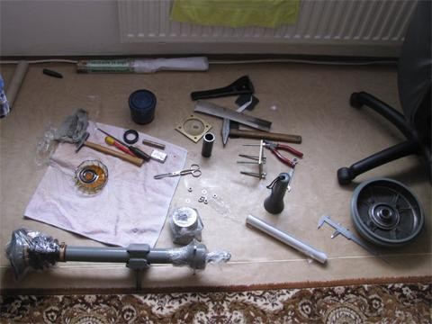

domáca "dielňa" :)
zvětšit Kyvková záludnosť - olej - obrázek od minno vložen 14.02.2009 22:38:07

a ložisko je tam :)
zvětšit Kyvková záludnosť - olej - obrázek od minno vložen 14.02.2009 22:37:41

Lisovanie ložísk do nohavíc.
zvětšit Kyvková záludnosť - olej - obrázek od minno vložen 14.02.2009 22:37:23

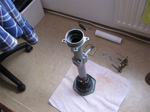

A ešte pár foto. Skladanie v pohodlí domova :)
zvětšit Kyvková záludnosť - olej - obrázek od minno vložen 14.02.2009 22:36:58

Tak ja som tú kyvku dnes teda poskladal :) Šlo to s pomocou prípravkov veľmi dobre.
Ďakujem všetkým za rady a odporúčania ataktiež tomovi-Dk za zhotovenie prípravkov.
