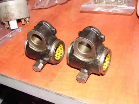

saskyn2
-> suri: To tvoje je stovka, zřejmě nějaká poslední serie, kdy i ve škodovce pochopili že klínky nejsou k ničemu, nebo je to dodané jako ND a patřej k tomu už 120cový svisláky

saskyn2
V levo 120ka, uprostřed 2x litr, napravo porovnání délky 1000 x 100

saskyn2
-> suri: Jinak to poznáš na první pohled tím dorazem, tohle je 1000mb, stovka už má plech

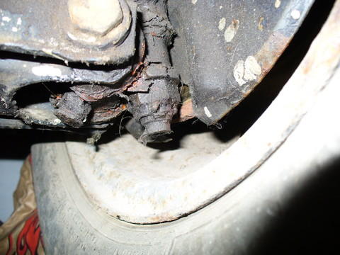

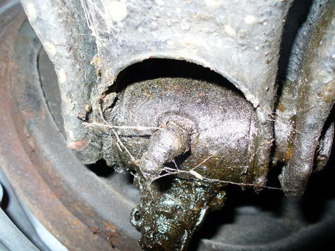

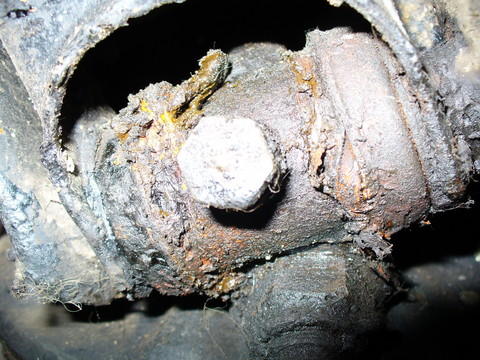

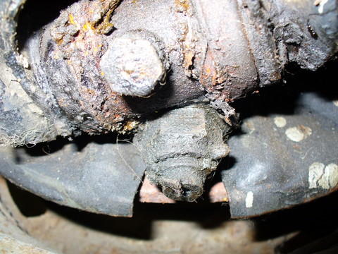

saskyn2
Je to celý od vazelíny, tak asi nic nepoznáš-> suri: 1000mb

saskyn2
-> suri: Jdu to vyfotit, ale mam to na autě, takže foto nebude nic moc, jestli ti to pomůže tak 1000covka má excentr 50mm, 100vka 58mm
