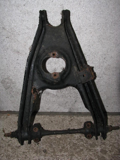

saskyn2
Co vím tak záměný nejsou, protože embéčko má užšší excentr, tudíž záměné jedině i s excentrem, jenže rejdová hlavice má zase jinej průměr na svislák, 17- 1000Mb, 18- 100vka. Tudíš to půjde zaměnit zase jen jako komplet! Jdu kouknout do garáže jestli nežvanim blbosti, ale jsem si tim téměř jistej.

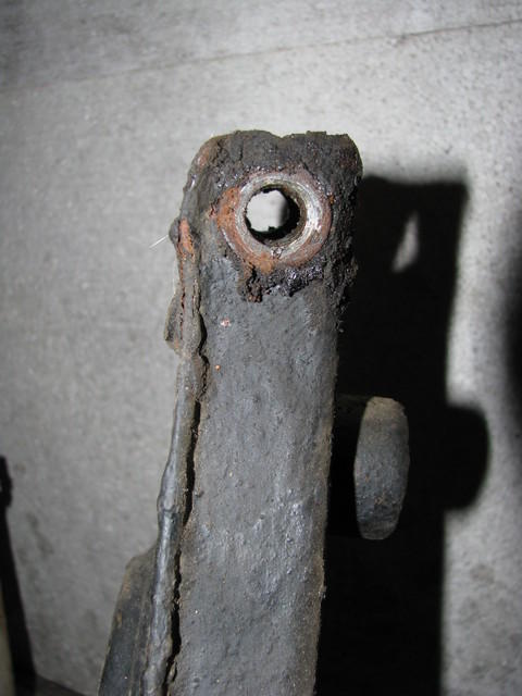

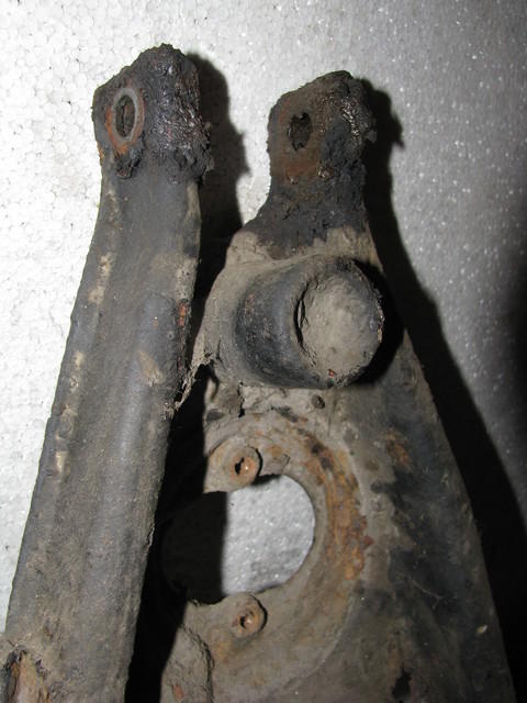

Zdeněk.
a díra na excentr
15:24:15
11.01.2009
11.01.2009
Zdeněk.
doraz
15:22:57
11.01.2009
11.01.2009
Zdeněk.
zespodu
15:17:52
11.01.2009
11.01.2009
Zdeněk.
našel jsem jenom na 1000mb, všechny 100vkový jsou poskládaný. A liší se prý jenom tím dorazem, jinak jsou úplně stejný

Zdeněk.
-> suri: půjdu Ti ty ramena vyfotit, jestli je najdu
