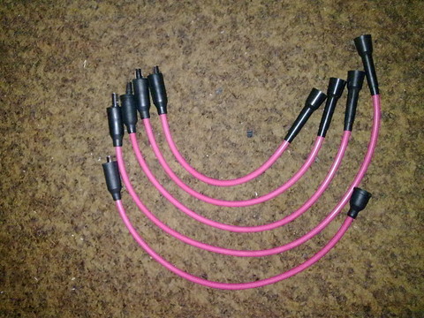

-> FORM: dík.. a jsou červený, né růžový jak na fotce3 už jsem je nasadil a zlepšení je znát hlavně to nepoškubává na volnoběh a hned to chytá.1 takže jsem spokojen. vše dík za rady4

12:11:21
16.10.2008
tak smontováno, jdu je nasadit.1

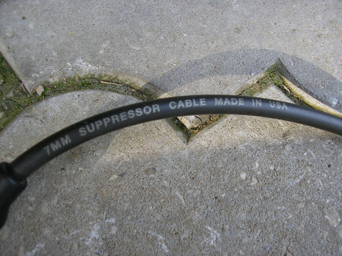

08.10.2008
105L
a na kabloch je USA1

15:30:01
08.10.2008
105L
15:29:27
08.10.2008
105L
ja mam tieto a ziadny problem
zvětšit jake kabely ke svickam? - obrázek od 105L vložen 08.10.2008 15:29:27
