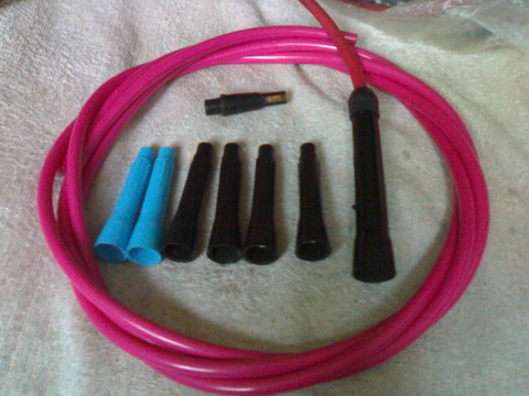

-> Bobesh: tak pane, mám tu jednu záludnou otázku... probral jsem všechno kabelstvo které jsem našel a prohlížel jsem koncovky které naroubuji na meděný kábly, a na každé je jiné číslo na jedné je OK 32-5, na jiné zase 32-1, a pak tu mám zase takovou velkou bakelitovou a na meděnym kabelu a ta má číslo 13-5... tak jestli nevíš co ty čísla znamenají... tu je fotka těch koncovek.
zvětšit jake kabely ke svickam? - obrázek od Pavel P.. vložen 01.10.2008 11:07:50
