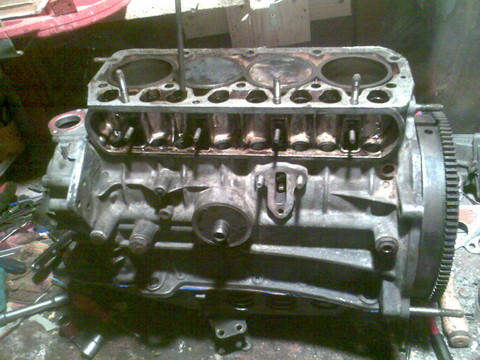

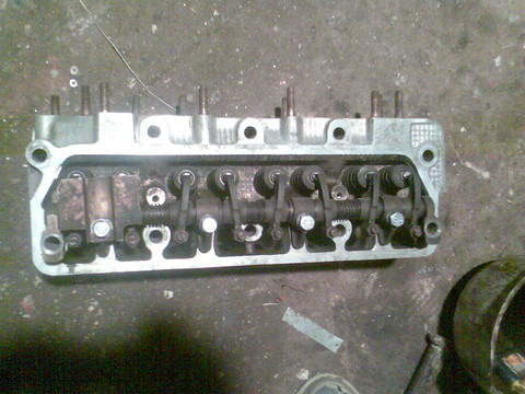

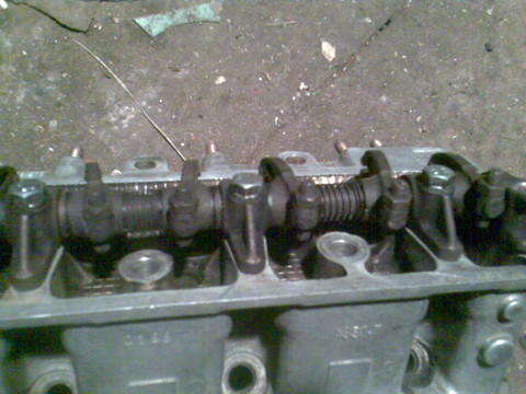

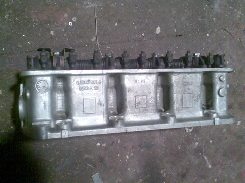

tak tady je motor i hlava na fotce č 7 je vidět díra na měrku oleje

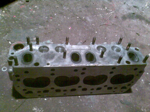

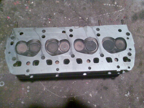

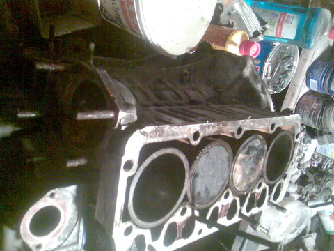

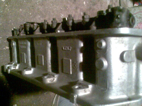

-> Maxx: vyfotit to mužu to není problém , motor je fačko - ma to měrku vzadu a na hlavu mě koukal maník ze servisu a říkal že je to jeen z prvních motoru do favoritů , ja fačkovou hlavu nevidel ale tahle vypada jako 120dvacítkova - je tam jedna pružina

spartra
to co je mezi vahadlem a zdihátkem
bylo ze železa, 8 x kousků
škoda přešla na upgrade 4x železo 4x hliník
záleží od modelu, poznáš pohledem, že jsou jiný

-> dušan: To dlouhé tentononc od vačky

a potom pokud to není fačkova hlava tak nevíte nekdo proč byla menena ? že by tuning
popiště me nekdo podle čeho bych ji mohl identifikovat.
popiště me nekdo podle čeho bych ji mohl identifikovat.19:21:16

jaké hliníkové tyčky ?? ventil, pružina , vahadlo , a pak ten dlouhy tentononc od vačky , že by to nebyla hlava z fačka , koupil jsem to jako motor z fa.
