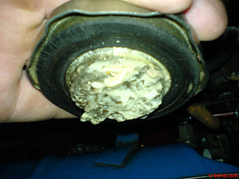

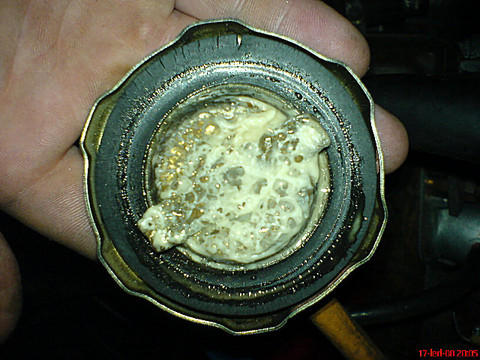

Motor asi mám... beznín chutnal... včera sem si loknul když sem ho tahal z nádrže
Ale je jich pomálu
ale uz si to vubec nepamatuju....
zajtra si asi líznem troška
šak ja mam rád sladké
a viečko je permanentny dodavatel sleadkej bielej emulzie
Sem to zatim oliznul jen dvakrat - sice asi u ctyrech aut, ale to se nepocita
ty si to fakt oblizoval ?????
a to si to prežil ??
teraz ti diktujem diagnostiku
bud kludny...ked to neodvetras tak das dole hlavu...omrknes presahy das nove tesnenie a uvidis
a to som len zahrieval!!!!!!!
) Otri to a hlidej hladiny oleje/voda a teplotu a za nejakou dobu mrkni znovu na vicko - nevim kolik jsi toh o zatim najezdil nez se utvorilo toto mnozstvi.
