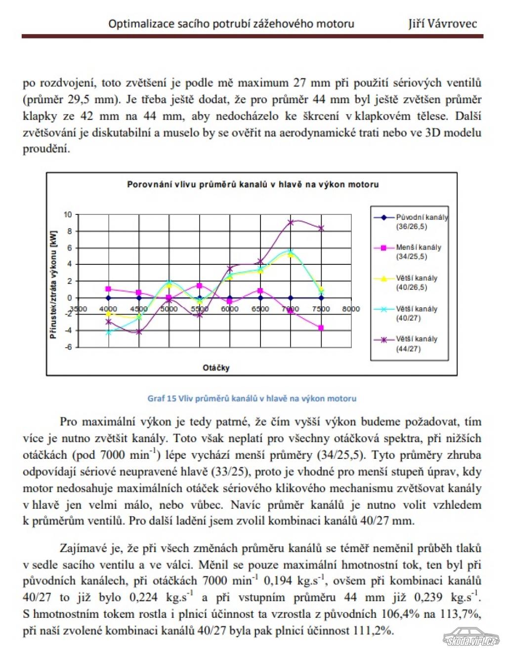

Tak jsem se dal na pročítání a ve výsledku se potvrdilo že čím větší kanál, tím větší hmotnostní tok a plnění ve vysokých otáčkách.
Tudíž by se dalo vysvětlit že kanály u 130rs a Nissanu dovolují otáčky přes 8000, ale nízké otáčky budou špatné.

czechino
-> StepaNoFUN:
-> MVM:
Chápu že pro spodek bude lepší menší kanál, Nissan s takovou hlavou a vačkou k ní je pod 3,4tis. nepoužitelný a taky bych to tak nechtěl. Pak se dá ale přetočit přes 8000ot. a to mě zajímá. Když srovnám hlavu 130rs s Nissanem vidím podobný flow, když vezmu Al hlavu kanály se mi zdají žalostně malé a zvětšit je na takový průměr je nesmysl už jen kvůli vodě. Zajímala by mě hlava 130rs s ECU kde by se dalo lépe žehlit.
Jinak v čem jiném je zakopaný pes? Zdvih, ano Nissan je podčtverec, ale udělá to až takový rozdíl 2mm na 1.3? (40ps a 2000-3000ot.)
Písty mají stejně kroužků, možná šílená komprese a k tomu adekvátní palivo. Vačky mají stejné časování i zdvih. Svody stejný výstupní průměr, ale opět větší výfukové kanály.
A ano výdrž motoru je pak brána na hodiny.
Důležité je co nejmenší odpor a váha ve valvetrainu a s tím spojené vysoké otáčky.
datsun1200.com/modules/.. ./index.php?title=Yell...
Vím že mi to asi nikdo pořádně nezodpoví, max ať si to zkusím což je sci-fi. Ale píšu že jsem rád za názory, tyhle technické věci mě zajímají.
-> MVM:

MVM
-> czechino: Ono to neni o tom velky/malý průměr. Průměr musí být odpovidajici vždycky vůči něčemu. Tady se jedná o průtok v jednotlivych pruřezech. Nejdůležitější je proudění v sedle..
A Škodovka prostě funguje jinak než Nissan.
No a chapu že Tě zajímá kde je zakopaný pes - když jinde to je jinak než tady. Ale to je povídání/čtení na jednu velkou odbornou knihu.

Jen taková idea, řeším sání a hlavu na Feluš. Vždy při úpravách se dívám a beru příklad z něčeho co funguje a tady je to Sunny b110 s motorem A12 (řešeno dříve v grafech motorů)
Zaráží mě velikost kanálů na konstrukčně stejným motoru a obsahu. To mě vede k myšlence není u našich OHVček prostě malý airflow když tam je kanál ke 40mm a Škodovky mají 27mm, v úpravě to asi nebude moc přes 30. Co koukám na litinovou hlavu 130RS kanály se zdají být o dost větší i když čtvercové.
Není to důvod ve vysokých otáčkách již nedostatečného plnění?
Co čtu tak 130RS měla výkon v 8500ot, Kit car v 7800ot. (1300cc)
Za názory budu rád.
Za názory budu rád.
