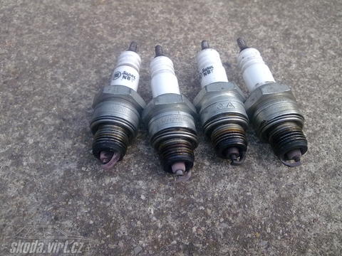

takto vyzeraju sviecky co boli vo fele

-> Evž@: u Bosche je to normální, taky mám namalovanou jen jednu stranu

jsem dneska po dlouhý době zkontroloval svíčky a konečně maj zdravou barvu se SEDRem.. jednu jsem omylem utřel do mastnýho hadru tak je mokrá..
zprava od prvního válce..

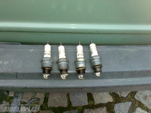

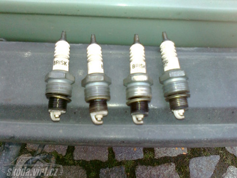

Evž@
Malý dotaz....ladil jsem bohatost a otryskování na wébrech...svíčky jsou pěkně do cihlova....ale jen z jedné strany...z druhé jsou bílé..setkali jste se s tím někdy?

-> Nwkt: předtím byly klasické Brisk....stejný problém...
19:05:18
09.03.2011
09.03.2011
-> Evž@: Zkontroloval bych nastavení karburátoru. Nebo si taky mohl zvolit špatný svíčky
19:04:33
09.03.2011
09.03.2011
-> aceboss: Já myslim že největší teplota je na 4. válaci jelikož tam proudí nejteplejší voda a ještě k tomu jenom nahoru směrem pryč

aceboss
-> Evž@: Vnitřní válce udžují větší teplotu jsou ohřívány z obou stran krajní jsou jen z jedné.
18:52:41
09.03.2011
09.03.2011
Evž@
Dotaz.Čím může být způsobeno to že svíčky na krajních válcích jsou bílé a prostřední dvě ne.Svíčky jsem ještě měnil za nové.

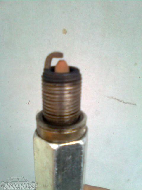

-> Kapřík: chude to nebude,pokud tam mas seriovy karbec a nemas ho po smrti.A co tepelna hodnota svicky?mas tam ty správné?

tak tak, podla mna to mas chudobne v celom rozsahu, volnobeh + nizke zatazenie, neskor aj vyssie zatazenie

-> Gemini: takže lehce přidat bohatosti na karbu, tedy povytočit malej kouzelnej šroubeček že? pomůže to?

Gemini
chudoba chudoba

-> Vrba: souhlasím. Pocitově to mám seřízené dobře. Tak zkusím dát svíčky nový, asi by si to zasloužilo

-> Kapřík: řekl bych,že správné seřízení volnoběhu poznáš na všem kromě svíček :-)

-> Vrba: jj je to sériová 130tka...karb osazený podle výrobce. Spíš mě zajímalo jestli to není moc chudý a trošku tomu nepřidat (vytočením malého kouzelného šroubečku)
Jak se vlastně pozná, že je po svíčkách? Tedy že to chce nový? Faktem je, že tyhle už tam nějakej rok jsou..

-> Kapřík: Spíš bych řekl,že je po nich,ale z tehle fotky se fakt nedá nic usuzovat.Pokud je to sériový motor,tak stačí mít karbec osazený jak má byt,ne?

Pánové, chci konzultaci odborníků....
svíčky z mého spotřebáka...je to chudý nebo je to OK? Jsou bílé s nádechem do cihlova...
