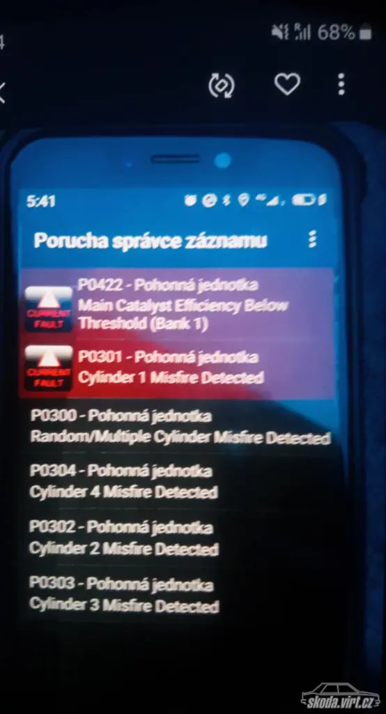

Co se tomu nelibi? Klapku jsem cistil, tim softikem zkousel zakladni nastaveni a nepomohlo.

Co muze delat u feldy 1.3 MPi obcas vysokej volnobeh pouze na LPG? kdyby to bylo i na benzin, tak bych to videl na klapku, ale dojedu na krizovatku, vyradim a bezi 2500, tuknu na plyn a spadne na 900, ale neudela to pokazde a dela to jen na plyn.
 Co se tomu nelibi? Klapku jsem cistil, tim softikem zkousel zakladni nastaveni a nepomohlo.20:49:53
