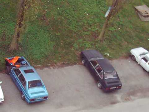

ondie
A kde se dá koupit 260/260 aby to nebyl přebrus a na kolik to tak vyjde..dík za odpověď
22:31:02
02.11.2006
02.11.2006
Athlonek
-> Petr P: Třeba ma v kufru fungl novej.
20:56:40
02.11.2006
02.11.2006
me pripada ze tam motor asni neni
20:56:09
02.11.2006
02.11.2006
-> Petr P: myslis jako ze uz tam nejsou jo?
20:23:50
02.11.2006
02.11.2006
Petr P
-> Athlonek: No počkej, ta Tatra má otevřenej kufr, tak leda že si sebou vozí rezervní..
18:11:26
02.11.2006
02.11.2006
-> Athlonek: si puc nejlepe oba a jeden mi posly
13:09:13
02.11.2006
02.11.2006
Athlonek
13:07:30
02.11.2006
02.11.2006
Athlonek
Včera jsem si mohl jeden karbec z Tatry pujčit na vždy.
11:21:24
02.11.2006
02.11.2006
Vrba
-> Labros: Karbec z fava bych volil jedine s upravenyma difuzorama,protoze by ti ten motor moc škrtil,osobně bych k vačce 280 volil SEDRa z T613 s již zmiňovanou úpravou dorazu klapky 1.stupně.S takovým karbem dosáhneš mnohem většího výkonu než se seriovým LEKRem,ale dobrej postřeh!
11:11:16
02.11.2006
02.11.2006
-> Vrba: anebo tam dát karbec z fava, tam si nařídíš doraz klapky jakej chceš
11:08:34
02.11.2006
02.11.2006
Vrba
-> Tuner#2: S tou vackou to bude bez uprav karburatoru ztezi drzet max 600 otaček,ale jakmile to zatížís roznutim svetel,tak to bude chtít chcípnout.Je potreba upravit karbec-vymyslet tam otvírání skrtící klapky podobně jako treba na jednokomoráku z kila,pak uz s volnobehem potíž nebude a seřídíš dejmetomu 1200 otaček,ale motor musís chcípat přes kvalt spojkou,aby jsi předešel samozápalům.Nevidím v tom problém...
10:54:09
02.11.2006
02.11.2006
Athlonek
-> Labros: No jasně, pro to potřebuju ješte jednu sadu.
10:41:01
02.11.2006
02.11.2006
-> Athlonek: Ale ty jdou jen na osmikanál.
10:39:33
02.11.2006
02.11.2006
Athlonek
-> havlik: Tak ještě musim sehnat jednu sadu vahadel na Favorita.
10:39:22
02.11.2006
02.11.2006
-> Tuner#2: Servisák mi říká že pokud nejde o nálepku tak běžně nechávají fáčkům 900-950 otáček - aby mělo klidnější chod.
10:38:26
02.11.2006
02.11.2006
-> Tuner#2: neřikam klidnej ale byl schopen se ten volnoběh udržet
